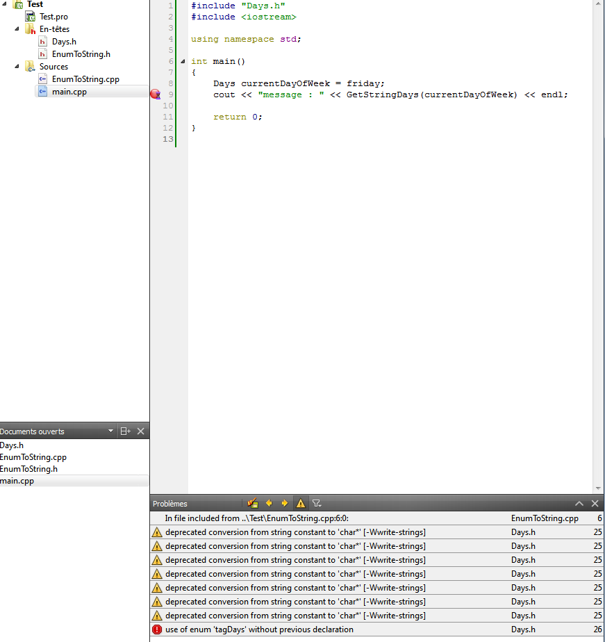

    Souhaitant convertir en string des enums, j'ai suivi les étapes du lien http://www.codeproject.com/Articles/...ums-to-strings.
    Seulement, à la compilation, j'ai le warning suivant :
    ***\Test\Days.h:22: avertissement : deprecated conversion from string constant to 'char*' [-Wwrite-strings]
    Pour information, je développe sous QtCreator.
    Savez-vous comment je pourrais corriger ce problème ?

    Merci leternel et Médinoc .
    Je comprends mieux les macros de la première condition (GENERATE_ENUM_STRINGS). Dans mon cas par contre, vu qu'il y a le warning dû à la conversion de string en const char* (#element retourne la chaîne de caractères associée?), il va plutôt évaluer les macros du "else" donc il ne va pas créer d'enum ? Pourquoi la première condition n'est pas remplie ?
    Sinon, j'ai essayé de remplacer dans l'exemple par des const char* mais pour la deuxième macro (gs_...), j'ai l'erreur :
    ***\Test\Days.h:23: erreur : use of enum 'tagDays' without previous declaration

    Mars 2012
    Inscription : Mars 2012
    Messages : 99
    Oui bien sûr, je comprends la démarche.
    Dans l'exemple, on voit d'ailleurs clairement le fichier source EnumToString qui appelle la macro GENERATE_ENUM_STRINGS donc pourquoi on se trouve dans l'autre condition ?
    C'est d'ailleurs bien cette deuxième condition qui me génère un warning car si je la commente, je n'ai plus de problèmes.
    Bien sûr, le mieux serait de corriger ce warning et de savoir dans quelle condition cette deuxième suite de macro peut être utile. Pour l'instant, ces deux points restent problématiques.

    Mars 2012
    Messages : 99
    Bien sûr, il est joint à cette réponse
    Ton problème me semble être à l'autre bout du code, dans la signature de la fonction à qui GetStringDays(…) est donnée en argument.

    Mars 2012
    Messages : 99
    Chez moi avec MFC et sans Unicode, ces trois fichiers sources compilent parfaitement sous Visual 2005.
    Je n'ai aucun problème aussi à le faire fonctionner sous VS2010.
    Le problème intervient lorsque je développe avec l'environnement de développement QtCreator en fait.
    Sur le même projet simpliste disponible ci-joint, j'ai exécuté sous VS2010 puis sous QtCreator. Les deux captures d'écran réalisées montrent la différence..

    Avatar de Médinoc
    Septembre 2005
    27 397
    Âge : 41
    Inscription : Septembre 2005
    Messages : 27 397
    ... Il n'y a pas de ligne 26 dans days.h.

    Avatar de Médinoc
    Septembre 2005
    27 397
    Âge : 41
    Messages : 27 397
    Ah, j'ai pigé! g++ n'apprécie pas une déclaration de fonction prenant une enum en paramètre si l'enum n'est pas définie avant (et le pire, c'est qu'il me semble que le standard est d'accord avec lui).
    Essaie en changeant EnumToString.cpp comme ceci:

    Mars 2012
    Messages : 99
    Bien vu Medinoc , ça fonctionne enfin correctement!
    Merci beaucoup à vous deux pour votre aide .
