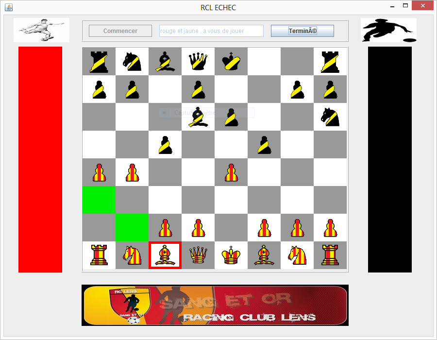

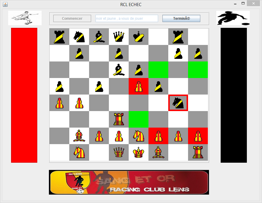

    Donc je peux enfin le recompiler,
    Mais j'ai toujours le même soucis des cases vertes :
    								for (int ligne = 0; ligne < 8; ligne++) {
    								     for (int colonne = 0; colonne < 8; colonne++) {
    								        Position pos = new Position(colonne,ligne);
    								        Deplacement deplacement=new Deplacement(temp,pos);
    								        if (pieceTampon.estValide(deplacement)) {
    								        	if (e.getCase(colonne,ligne).estOccupe(pieceTampon.getCouleur()==(COULEUR_JOUEUR_BLANC) ? COULEUR_JOUEUR_NOIR : COULEUR_JOUEUR_BLANC)){
    								        		tab[colonne][ligne].setCoupPossible(CoupPossible.prisepion);}
    								            else if (e.getCase(colonne,ligne).estOccupe() && !e.cheminPossible(deplacement)){
    								                tab[colonne][ligne].setCoupPossible(null);
    								            else {
    								        		    tab[colonne][ligne].setCoupPossible(CoupPossible.mouvement);
    								        } else {
  11. #71

    envoie le code complet (zip en pièce jointe), j'essayerai de voir pourquoi

    Citation Envoyé par Jordan62 Voir le message
    Enfin un point positif du code...
    oui et non
    moi j'aurai pas recréer toutes les pièces : j'évite toujours de créer plusieurs fois une même instance qui représente la même chose : je prefère avoir un état (c'est comme si au vrai jeu d'echec tu jetais tes pièces à la poubelle à chaque fin de partie et que tu allais abbatre un arbre pour fabriquer des nouvelles pièces : bien sur ça facilite les choses de faire comme ça, mais c'est pas clean.
    y'a pas beaucoup de pièces donc peu d'impact, mais si on faisait ça pour un plus grand nombre d'instances de classes, on aurait des problèmes de performances, à l'instanciation et au garbage recollecting.
    imagine que tu veuilles maintenant faire qu'à chaque fois que tu recommences une partie, on ait une animation qui déplace les pièces pour les remettre à la bonne place...

    bon c'est ce que je t'avais plus ou fait remarquer : le test du déplacement se fait pas seulement avec estValide mais aussi avec cheminPossible
    Piece.estValide(Deplacement) retourne true si le déplacement est possible quelque soit la position des autres pièces
    Echiquier.cheminPosible(Deplacement); retour true si la pièce peut se déplacer librement de la position de départ à la position d'arrivée
    donc pour commencer :
    if (pieceTampon.estValide(deplacement) && e.cheminPossible(deplacement) ) {
        else if (e.getCase(colonne,ligne).estOccupe() /*&& !e.cheminPossible(deplacement)*/){
        else {
    } else {
    permet d'avoir les cases vers lesquelles on peut se déplacer en vert
    certaines configurations de prise de pièces fonctionnent :
    mais effectivement la prise de pion ne s'affiche pas en rouge
  15. #75

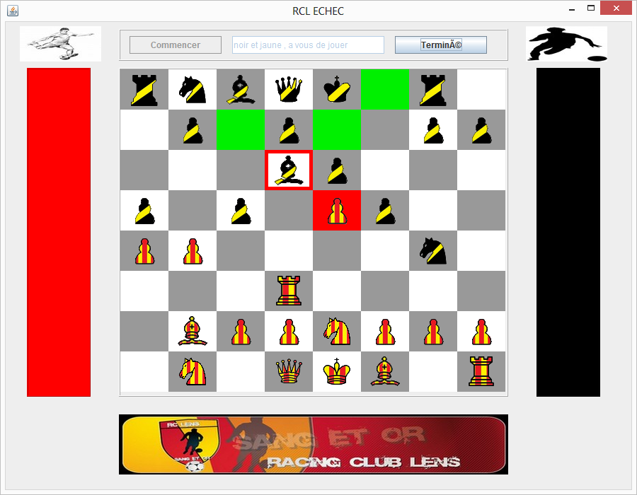

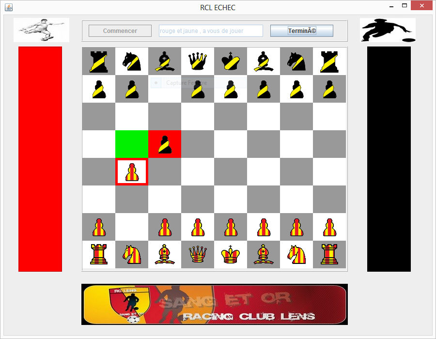

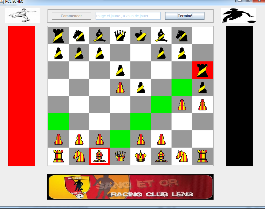

    en regardant de plus près la méthode estValide() on se rend compte que le mouvement en diagonal du pion n'est pas considéré comme valide, ce qui n'est pas faux
    donc (j'ai un peu refactorisé pour plus de clarté):
        if ( colonne==temp.getColonne() && ligne==temp.getLigne() ) continue; // une pièce ne peut pas se déplacer sur elle même
            if (pieceTampon.estValide(deplacement) ) {
              // si la pièce peut effectuer ce déplacement (en la considérant seule sur l'échiquier)
            	if ( e.cheminPossible(deplacement) ) {
                // si la pièce peut se déplacer vers la case d'arrivée, c'est à dire si le chemin est libre
                Deplacement deplacementinverse=new Deplacement(pos,temp);
            		if ( e.getCase(colonne,ligne).estOccupe() ) {
            			// si la case d'arrivée est occupée, alors c'est que c'est une pièce adverse prenable
            			// pas beson de tester la couleur, puisque si la couleur est la couleur du joueur le déplacement n'est pas possible
            		else {
              		// alors le déplacement est possible
          } else if ( e.captureParUnPionPossible(deplacement) ) {
        else {

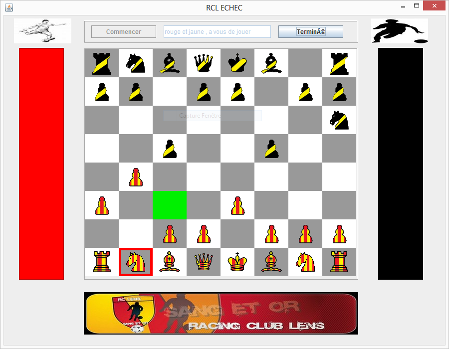

    Le déplacement du pion est vraiment bizarre...
    En position initiale il peux "sauter" au dessus du cavalier...
    Grace au boolean qui verifie qu'une piece a deja bougé on pourrait rajouter la condition que s'il a pas encore bougé et qu'il y a une piece devant lui il ne puisse pas sauté au dessus ? (et ainsi enlever la case verte )

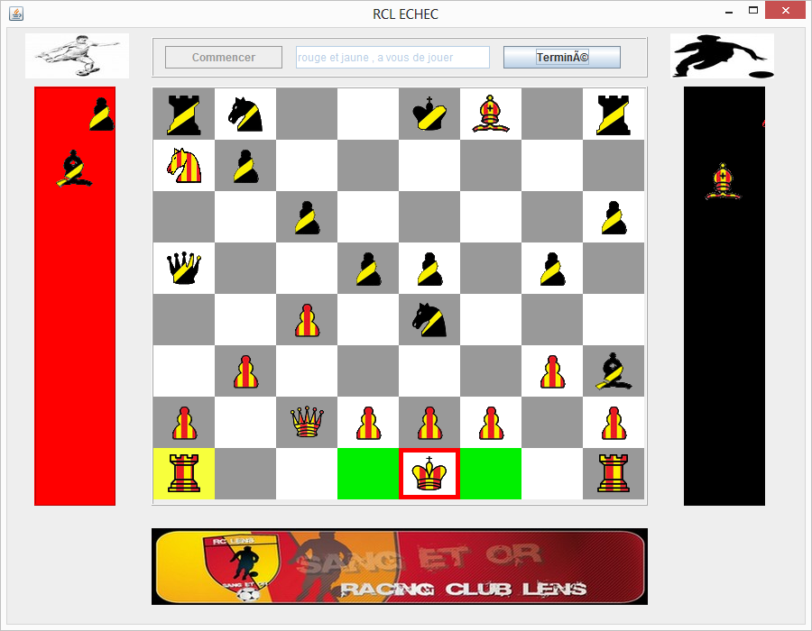

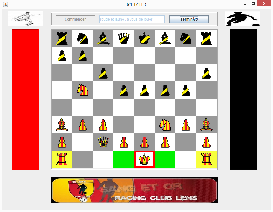

    maintenant le roque !
            		else {
          }else if ( e.isRoquePossible(deplacement) ) {
    								        	tab[colonne][ligne].setCoupPossible(CoupPossible.roque);
        else {
    et dans echiquier j'ai ajouté la méthode :
    public boolean isRoquePossible(Deplacement deplacement) {
    		return isPetitRoquePossible(deplacement) ||
    		isGrandRoquePossible(deplacement);
    	public boolean isGrandRoquePossible(Deplacement deplacement) {
    		return isRoquePossible(deplacement,true);
    	public boolean isPetitRoquePossible(Deplacement deplacement) {
    		return isRoquePossible(deplacement,false);
    	private boolean isRoquePossible(Deplacement deplacement, boolean grand) {
    		Piece pieceDeDepart = getCase(deplacement.getDepart().getColonne(),deplacement.getDepart().getLigne()).getPiece();
    		Piece pieceDArrivee = getCase(deplacement.getArrivee().getColonne(),deplacement.getArrivee().getLigne()).getPiece();
    		if ( pieceDeDepart instanceof Roi && pieceDArrivee instanceof Tour ) {
    			// les deux pièces doivent être de la même couleur
    			if ( pieceDeDepart.getCouleur().equals(pieceDArrivee.getCouleur() ) ) {
    				// aucune des deux pièces ne doit pas avoir bouger
    				if ( !pieceDeDepart.aDejaEteDeplaceUneFois() && !pieceDArrivee.aDejaEteDeplaceUneFois() ) {
    					// distance horizontale
    					int distance = Math.abs(deplacement.getDepart().getColonne()-deplacement.getArrivee().getColonne());
    					if ( (distance==4 && grand) || (distance==3 && !grand) ) {
    						// toutes les cases doivent être innocupées
    						int ligneroque = deplacement.getDepart().getLigne(); // on pourrait utiliser la couleur de la pièce aussi
    						// le grand roque va de 0 à 4 (donc les cases entre les deux sont 1,2,3
    						// le petit roque va de 4 à 7 (donc les cases entre les deux sont 5,6
    						int cased = grand?1:5;
    						int casef = grand?3:6;
    						for(int col=cased; col<=casef; col++) {
    							if ( getCase(col, ligneroque).estOccupe() ) {
    								return false; // case occupee roque impossible
    						// on doit vérifier si les cases sont menacées
    						// donc occupée par la couleur adverse...
    						String couleurAdverse = pieceDeDepart.getCouleur().equals(COULEUR_JOUEUR_BLANC)?COULEUR_JOUEUR_NOIR:COULEUR_JOUEUR_BLANC;
    						// ...est qui controle une des cases
    						cased--; casef++; // on inclut les cases avec le roi et la tour
    						int prisepion=couleurAdverse.equals(COULEUR_JOUEUR_NOIR) ? 1 : -1; // on précalcul cette valeur, parce qu'on va en avoir besoin plusieurs fois
    							// on va simuler un déplacement avec toutes les cases adverses
    							Position positionATester = new Position(col,ligneroque);
    							    	 if ( getCase(colonne, ligne).estOccupe(couleurAdverse) ) {
    							    		 Deplacement simuleDeplacement = new Deplacement(new Position(colonne, ligne), positionATester);
    							    		 if ( getCase(colonne, ligne).getPiece().estValide(simuleDeplacement) && cheminPossible(simuleDeplacement) ) {
    							    			// la pièce peut se déplacer, la case est menacé
    							    			 return false; // le roque n'est pas possible
    							    		 else if ( (simuleDeplacement.getDeplacementY() *
    							    				 Math.abs(simuleDeplacement.getDeplacementX()) == prisepion) ) {
    							    			 // le cas de la prise par le pion est traitée à part
    							    			 // et on ne peut pas utiliser la méthode captureParUnPionPossible(simuleDeplacement) car elle ne retourne true que si la case est occupée
    							    			 // on a simplement reprise la formule utilisée dans cette méthode (on pourrait faire une méthode spéciale pour ce calcul)
    						return true;
    		/* ici on pourrait indiquer si le roque est possible par la tour
            else if (pieceDeDepart instance Tour && pieceDArrivee instanceof Roi) {
    		return false;
    quand les 2 roques sont possibles :
    le petit n'est plus possible :

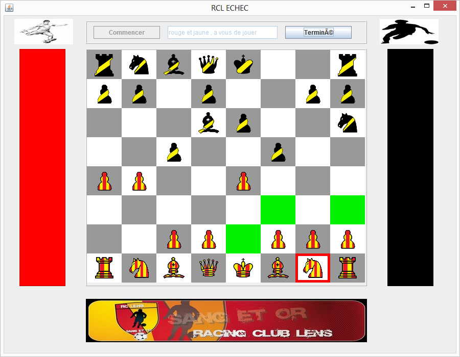

    c'est de la bidouille ça
    en fait c'est un bug de la validation de déplacement
