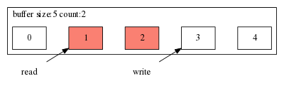

    Pour comprendre comment implémenter un buffer circulaire je te propose de faire des dessins pour maîtriser ce qui se passe.

    Reprenons tes besoins, tu veux une structure de donnée qui te permette de stocker temporairement des objets. Tu désires pouvoir y insérer des objets et les récupérer à la manière d'une file (FIFO, premier entré premier sorti). Une méthode (parmi d'autres) est d'utiliser un tableau de taille fixe et de repérer l'endroit où on récupère un objet et l'endroit où on va écrire le suivant. Par exemple on pourrait, à un moment donné, avoir cette situation :
    Ici il s'agit d'un buffer de 5 éléments, ceux d'indice 0,3 et 4 ne sont vides, 1 et 2 sont occupés. Le prochain éléments a être lu sera le 1 et le prochain endroit à recevoir un nouvel élément sera le 3.
    Si on rajoute (enfile) un nouvel élément, il sera placé dans la case 3 (là ou write pointe) puis on fera pointer write vers la case suivante.
    Si on lit (défile) un élément alors on renvoie l'élément pointé par read, puis on fait avancer read.
    Si nous rajoutons maintenant encore un élément, le pointeur write avance mais ne sort pas du buffer car on l'implémente circulaire et il revient au début (comme un modulo).
    Évidemment le pointeur read aura le même comportement quand il arrivera en fin de tableau.
    Rajoutons encore deux éléments pour obtenir :
    Ici la file est pleine, on ne pourra plus rajouter (enfiler) d'éléments. Défilons-les tous. et nous obtenons une file vide :
    Tu remarques qu'en utilisant les pointeurs ainsi il peut-être compliqué de différencier les deux derniers cas en ne se basant que sur la position relative des pointeurs. C'est pourquoi j'ai rajouté un compte d'éléments.
    Initialement la file sera vide (count=0) et les pointeurs pointeront tous les deux sur le début du buffer :
    Résumons ce qu'il nous faut pour notre structure de file
    • un tableau de taille fixe donnée
    • un pointeur pour indiquer le prochain élément à lire (défiler)
    • un pointeur pour indiquer où écrire (enfiler) le prochain élément
    • un compteur qui indique combien d'éléments sont actuellement dans la file
    • la taille des objets enfilés (?)
    Les fonctions que nous pouvons implémenter :
    • une pour la création d'une file vide, on spécifiera la taille voulue de la file
    • une pour savoir si la file est vide (facile)
    • une pour savoir si la file est pleine (facile aussi)
    • une pour enfiler un élément
    • une pour défiler un élément
    • une pour les amener toutes et dans les ténèbres les lier
    Ça c'est pour la partie théorique. Il va y avoir d'autres décisions à prendre lors de l'implémentation en C comme :
    • ce buffer va-t-il contenir des copies des objets ou des pointeurs sur des objets ?
    • ce buffer doit-il rester générique (on va pouvoir le réutiliser pour différents types d'objets) ou va-t-on le spécialiser (on ne pourra l'utiliser qu'avec un type prédéfinit d'objets)
    • comment réaliser la gestion des erreurs
