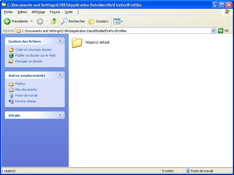

    En modifiant le code (supprimant le *.default* et les "") j’arrive à l'image jointe.
    Mais cela ne résout pas la question de savoir pourquoi il ne passe pas à l'étape 6 alors que le dossier Profiles sur le poste en question est bel et bien existant et qu'il retrouve le chemin...

    Oui C: est bien mon disque local.
    Et le dossier est bien présent comme illustré ci-joint.

    if exist "c:\documents and settings\cobu\application data\Mozilla\Firefox\Profiles\htkgd1s2.default" goto step6
