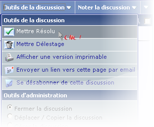

    mince il est ou le resolu ?????
    Avatar de cafeine
    Juin 2002
    3 904
    Inscription : Juin 2002
    Messages : 3 904
    Citation Envoyé par megapacman
