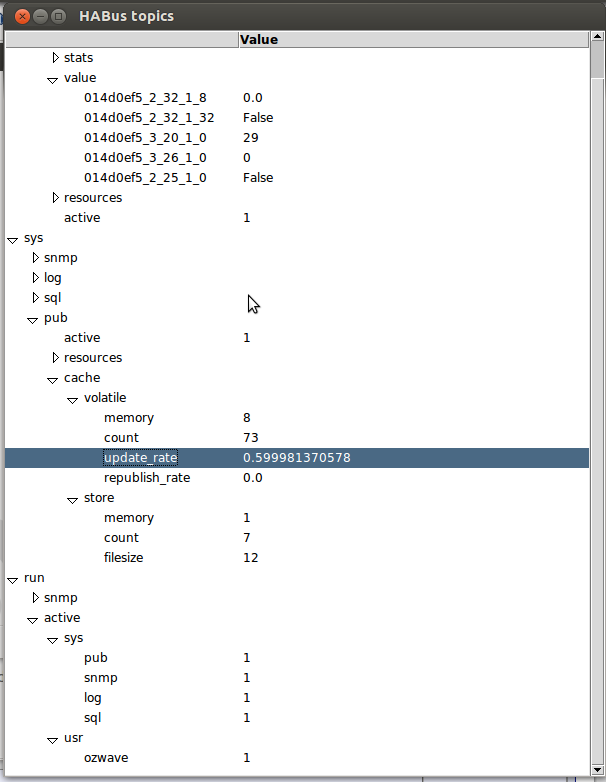

    J'ai mis en fichier attaché une saisie écran de ma première appli tkinter : elle affiche tous les topics (PUB) du bus.
