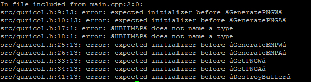

    Hors, quand je lance mon programme avec la commande (je précise que je suis dans le répertoire du main.cpp)
    Il me met une série d’erreur que je ne sais ni analyser, ni corriger.

    Je pense qu'il pète sur les defines et typedefs de Windows: Tu dois inclure <windows.h> avant cet en-tête.

    Le problème étant que j'évolue sous un environnement linux, parce-que du coup windows.h, il connait pas ... y a t'il une solution ?

    Le problème c'est que quricol est développé en Delphi, fourni pour Delphi et utilise l'API windows.
    The code is provided for Unicode Delphi versions and Delphi 7 is still Ansi.
    uses
    Windows, SysUtils, Classes, Graphics;
    Donc pour l'utiliser sous linux, il va te falloir la recompiler; et alors là... je pense qu'il serait plus simple de carrément la réécrire.
