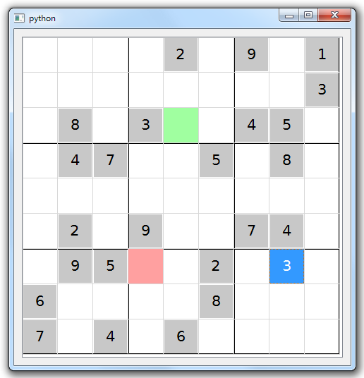

    Et voilà ce que ça donne:
    Les cases grises qui ont un chiffre au départ sont sélectionnables, mais en lecture seule.
    La case bleue est la case qui a le focus.
    J'ai mis à titre d'exemple des cases roses et vertes pour remplacer les dessins fournis (rond vert et croix rouge) parce que c'est plus simple à programmer. Si ça ne va pas, on peut trouver autre chose.
