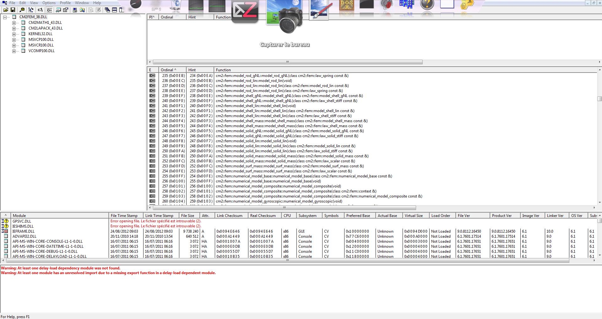

    Février 2005
    5 613
    Âge : 54
    Inscription : Février 2005
    Messages : 5 613
    cm2: : fem : :solver_static_Newton::operating_mode_type::display_handler_type
    Ca ressemble à un nom C++ et non C.
    Mais l'éditeur à peut-être fourni des en-têtes compatible C++ pour encapsuler des fonctions C++.
    Utiliser dependency walker (http://www.dependencywalker.com/) sur la Dll pour vérifier que c'est bien des fonctions C qui sont exportées.
    Si c'est des fonctions C++ (avec une décoration des noms tout bizarre), c'est très très moyen car cela interdit d'utiliser un autre compilateur ou version des librairies que ceux utilisé pour générer le Dll.
    Bonne lecture.
