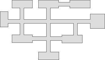

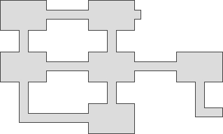

    je recherche à créé un algorithme pour faire des donjon à la pokémon donjon mystère
    voici quelque représentation de ses donjon:
    j'ai déjà coder un générateur de labyrinthe, mais la c'est autre chose.
    je sais globalement comment généré des pièce aléatoire, contrôler qu'elle ne se touche pas.
    Je ne sais pas comment géré les différent style de donjon,ni comment introduire une taille variable, ni par ou commencer.
    si quelqu'un pourrais me donnais une piste.
    merci d'avance

    A priori, je commencerais en supposant que chaque donjon correspond à une grille de N lignes et M colonnes. Chaque celllule de cette grille peut être :
    • Un mur plein (M)
    • Un couloir (C)
    • Une pièce fermée (F)
    • Une pièce ouverte (O)
    Par exemple en me basant sur les images fournies :
    1)
    FFF
    CFF
    2)
    CFM
    OOO
    OOO
    3)
    MFFFM
    FCCCF
    MFCFM
    MMFMM
    4)
    FFM
    FFF
    CFC
    Donc en terme de code, c'est une matrice N*M d'objets Cell générés +ou- aléatoirement. Les 4 types M/C/F/O pourraient hériter de Cell et définir un comportement spécifique (des O adjacentes s'interconnectent, une O isolée se comporte comme une F, M et C n'ont pas de contenu, etc). Bien sûr il y aurait d'autres infos à intégrer à chaque cellule : son contenu, son mode d'interconnexion Nord/Sud/Est/Ouest, ...
