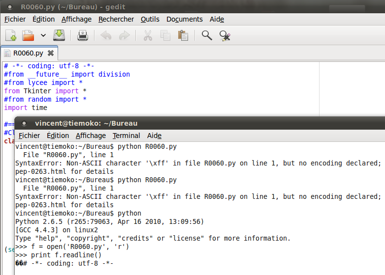

    Dans le code, robot est une instance de Sprite(), il n'est donc pas normal de retrouver robot dans la méthode afficher(), ce devrait être self.
    Par contre, ce qui me surprend c'est que ce code est impossible à tester.
    Il comporte deux caractères non ascii en début de ligne 1 impossible à supprimer. Ils n'apparaissent pas dans mon éditeur.
    Je ne peux décrire cela qu'avec une capture d'écran.

    Oui, le fichier commence par FF FE: c'est le "BOM utf-16 Little Indian" (http://en.wikipedia.org/wiki/Byte_order_mark) placé à l'enregistrement par l'éditeur de texte.
    C'est le cas, par exemple, sous Windows quand on utilise le "bloc-note" et qu'on enregistre en "unicode". Mais si on choisit d'enregistrer en "utf-8", ce n'est pas mieux: le BOM devient alors EF BB BF. Il n'y a qu'en enregistrant en "ANSI" (cp1252) que rien n'est ajouté par cet éditeur.
    Certains éditeurs comme "notepad++" permettent de retirer ce BOM: on ouvre, on demande l'encodage en "utf-8 sans BOM" et on "enregistre sous". Sinon, il faut le retirer avec un petit code en Python (lecture/écriture binaire).
