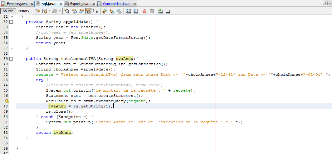

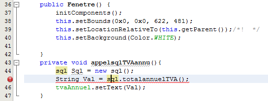

    Ci-joint 2 captures pour voir mes erreurs...
    Classe A
    classe B

    Ne passe pas ta string résultat à ta méthode, je ne sais pas comment tu choisis l'année mais voila une fonction plus simple d'utilisation :
    // annee au format AAAA
    public String totalannuelTVA(String annee){
            String resultat = "";
            requete = "select sum(MontantTva) from recu where Date <= '"+annee+"-12-31' and Date >= '"+annee+"-01-01' ";
            try {
                Connection con = SourceDonneesSqlite.getConnection();    /// connexion sur base SQLITE
                Statement stmt = con.createStatement(); // A changer pour mettre un preparedStatement
                ResultSet rs = stmt.executeQuery(requete);
                    resultat = rs.getString(1))
                rs.close(); // ferme la connexion
            } catch (Exception e) {
                System.out.println("Erreur:Anomalie lors de l'execution de la requête : " + e);
            return resultat ;
    public void appelSqlTvaAnnu(){
    sql Sql = new sql(); // le constructeur sans argument
    String val = sql.totalannuelTVA("2012");
    tvaAnnuel.setText(val );
    Par contre pour afficher tes erreurs il faut la phrase d'erreur qui va avec .
    Pour ne plus t'en soucier, dans ta classe sql quand tu fais une fonction pour obtenir une info de ta base tu l'écris comme si tu n'avais pas besoin d'info de l'appli, juste une requête sql normal et au moment ou tu vois que tu as besoin d'une info de ton application tu places cette valeur en paramètre de la fonction.
    Ainsi le soucis de la variable à obtenir ne sera pas dans la classe sql mais dans la classe ou tu appel la fonction pour faire en sorte qu'elle ai toutes les variables qui vont bien, cette couche supérieur qui est normalement un controleur ou ta vue, la où l'utilisateur effectue ses choix ou paramètrage. Pour conclure la classe SQL est une boite à outils.

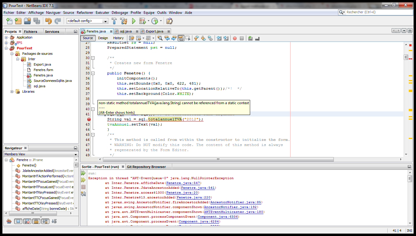

    j'ai bien essayer ton code mais, c'est toujours la même erreur.
    voici la capture d'écran avec l'erreur
    Avatar de XxArchangexX
    Mars 2012
    1 159
    Âge : 39
    Inscription : Mars 2012
    Messages : 1 159
    hummm, c'est autre part ton soucis mais il dit ici, dans ta fonction totalAnnuelTVA, tu appels une fonction de connexion à ta base SourceDonneSQlite.GetConnection(), cette classe ne serait elle pas static par hasard?

    Citation Envoyé par XxArchangexX Voir le message
    Oui elle est static.

    Tu as ta réponse, il faut que tu fasses ta connexion à la base hors de la fonction ou transformer ta méthode de connexion pour qu'elle ne soit plus static. C'est pour sa que je n'aime pas les static quand tu utilises un quelque part il en faut partout.
    Donc de mon avis SourceDonneSQlite ne doit pas être static,après sa se discute.
