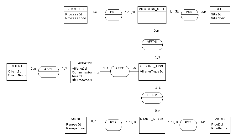

    En Pièce jointe un aperçu de MCD du domaine que j'étudie. En fait il s'agit de la gestion des affaires d'un... "Marchand d'affaires" , appelons le comme ça.
    Comme elsuket l'a suggéré, j'ai modifié le MCD afin de créer une entité AFFAIRE, reliée aux autres par des relations 1-n (afin de permettre la migration des clés étrangères...).Ne tenez pour l'instant pas compte des traits en pointillés sur la table Affaires.

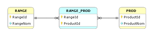

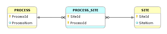

    Citation Envoyé par cedy-kassy Voir le message
    Sur un site on peut avoir plusieurs process, et on peut avoir le même process sur plusieurs sites.
    Au niveau MLD (Modèle logique de données), la représentation est celle-ci :
    On peut inférer que si une affaire fait référence au process P1 et au site S1, la paire <S1, P1> doit faire partie des valeurs prises par la paire d’attributs {SiteId, ProcessId} de la table PROCESS_SITE qui représente en quelque sorte le catalogue des paires légales. A défaut, des viols de règle pourraient se produire.
    Ce principe vaut pour les produits et les ranges :
    Il existe des affaires pour lesquelles TOUT est identique, sauf les champs "contract Award"(date) et "commissioning"(mise à jour)

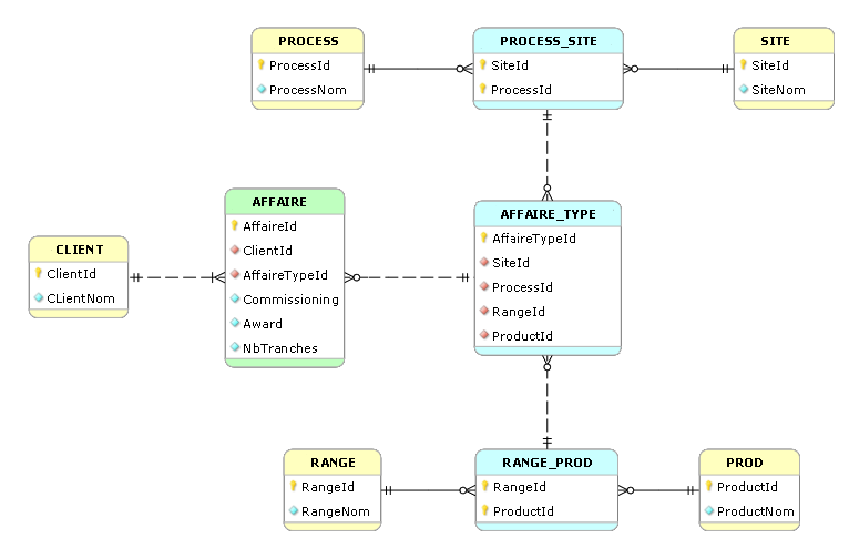

    On devrait donc pouvoir mettre en œuvre une entité-type (table au niveau MLD), appelons-la AFFAIRE_TYPE qui soit une référence pour les affaires (table AFFAIRE) et qui fasse référence aux paires légales précédemment définies :
    Les attributs de la table AFFAIRE ne concernent plus que ce qui est vraiment propre à chaque affaire et qui ne peut être factorisé par le biais de la table AFFAIRE_TYPE.
    Concernant les contacts, vos règles sont ambiguës. Question : une affaire (table AFFAIRE) fait-elle mention d’un seul contact ? Peut-elle faire mention de plusieurs contacts ?

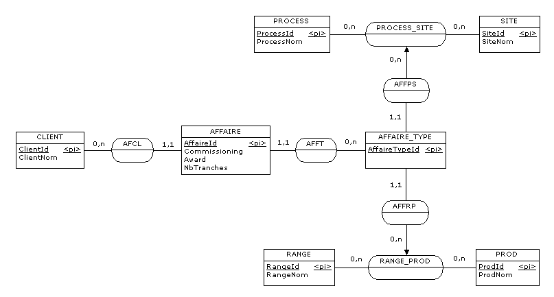

    comment représenter le lien entre une table et une association au niveau conceptuel sans que ça se transforme en ternaire.
    Le plus simple est de faire de PROCESS_SITE une entité-type faible (identifiée relativement à PROCESS et SITE), même principe pour RANGE_PROD :
    Incidemment, cela fait 20 ans que des auteurs reconnus comme José Moréjon pratiquent l’association d’association, sous forme par exemple de contraintes d’inclusion (cf. son ouvrage Principes et conception d’une base de données relationnelle, aux Editions d’organisation). En ce qui concerne votre modèle, ces contraintes sont en l’occurrence représentables par AFFPS et AFFRP (mais qu’en est-il avec votre AGL ?) :
    On peut encore utiliser l’agrégation (au sens E/R), mais en général les merisiens n’aiment pas trop.
    Avec votre AGL (dont je ne dispose pas), vous pourriez sans doute en passer par des CIF, mais j’ai le sentiment que ce serait au prix d’une certaine lourdeur.
    J'utilise Windesign 11(bien qu'en version démo), mais il ne permet pas d les associations d'associations(sinon, j'aurais même pas posé la question précédente...)
    Finalement ce que j'ai fait hier a été de laisser une relation n-n entre product et range (idem pour process et site) au niveau conceptuel, et au niveau logique j'ai juste eu à "relier" manuellement les tables-associations Product_range et process_site à ma table AffaireType(déja créée, bien entendue).
    Votre solution est bien plus élégante(pas étonnant), et je m'en vais sur-le-champ modifier mon MCD. C'est fou à quel point des propriétés en apparence "simples" peuvent nous sauver la vie...
    Cela n'alourdit-il pas le procédé lors d'une insertion? puisqu'il faudrait
    1.Insérer les données de la table Produit
    2.Insérer celles de la table Range
    3.Effectuer les correspondances dans la table PROD_RANGE
    4.Insérer les données de la table Site
    5.Insérer celles de la table Process
    6.Et enfin(Et c'est ce qui me dérange un petit peu), copier les données des tables PROD_RANGE et SITE_PROCESS vers la table AFFAIRE_TYPE. ??

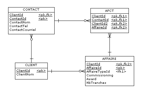

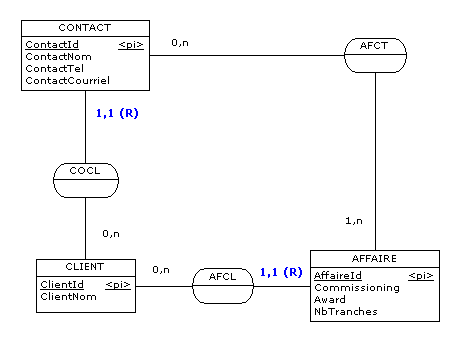

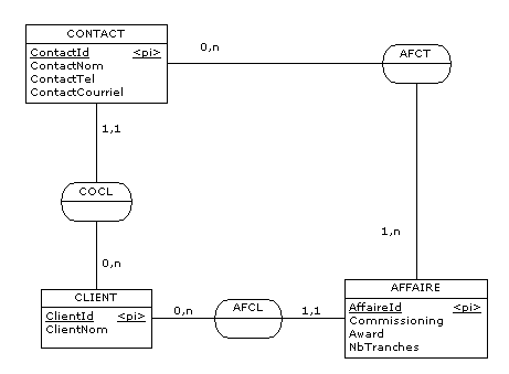

    Pour résumer :
    • Un contact est un employé d’un client et on pourrait aller jusqu’à dire que l’entité-type CONTACT est une propriété multivaluée de l’entité-type CLIENT (relation de composition). On peut dire encore que CONTACT est une entité-type faible, c'est-à-dire que si on supprime un client, ses contacts sont supprimés aussi sec.
    • Une affaire est la chose du client, et là encore l’entité-type AFFAIRE est une propriété multivaluée de l’entité-type CLIENT.
    • Un contact s’occupe d’au moins une affaire et une affaire est du ressort d’au moins un contact.
    Un premier MCD pourrait ressembler à ceci :

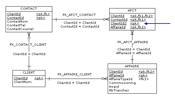

    Toutefois, on détecte une faiblesse : rien n’empêche d’associer les contacts d’un client aux affaires d’autres clients...
    Pour pallier, il faudra prévoir une assertion au niveau SQL :
    CREATE ASSERTION Assert031 CHECK
        (NOT EXISTS (SELECT  x.AffaireId
                     FROM    AFCT AS x JOIN AFFAIRE AS y ON x.AffaireId = y.AffaireId
                                       JOIN CONTACT AS z ON x.ContactId = z.ContactId
                     WHERE  y.ClientId <> z.ClientId)) ;

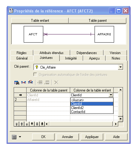

    Vous me direz que SQL Server ne permet pas de programmer des assertions : il faudra en passer par un trigger pour les inserts et un autre pour les updates (bon courage... )

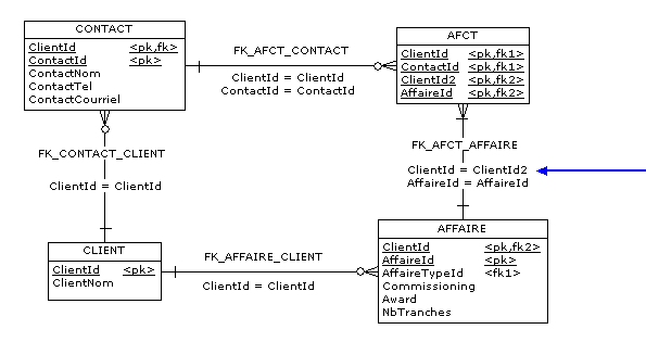

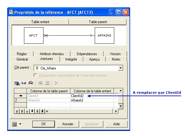

    Je vous propose toutefois une alternative, que j’évoque à l’occasion, quand pour aller du point A au point B il y a deux chemins possibles, avec le risque de l’erreur d’aiguillage nécessitant la mise en œuvre de l’assertion précédente (ou du trigger palliatif). Le principe consiste à en passer par l’identification relative des entités-types faibles (CONTACT et AFFAIRE donc) :

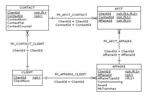

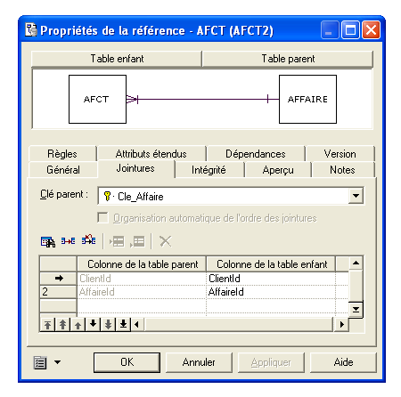

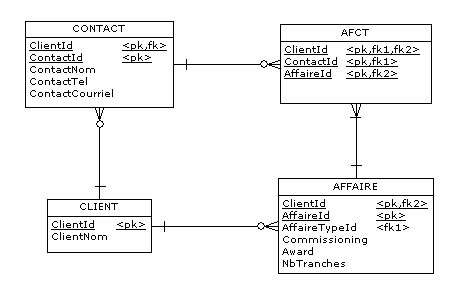

    Lors de la dérivation du MCD en MLD, les AGL produisent une table AFCT telle que celle-ci (avec Power AMC en l’espèce) :
    La table AFCT comporte deux colonnes faisant référence à CLIENT : ClientId et ClientId2. En effet, un AGL n’est pas censé savoir que ces deux colonnes devraient n’en faire qu’une, c'est-à-dire que le client d’une affaire est aussi celui du contact. Si l’AGL ne propose pas de case à cocher en ce sens, on agit manuellement, pour obtenir finalement le MLD suivant (mise à niveau de la clé étrangère <fk2> puis élimination de la colonne ClientId2) :
    Pour fixer les idées, la génération SQL donne lieu aux tables :

       ClientId             INT                  NOT NULL,
       AffaireId            INT                  NOT NULL,
       Commissioning        INT                  NOT NULL,
       Award                INT                  NOT NULL,
       NbTranches           INT                  NOT NULL,
       CONSTRAINT AFFAIRE_PK PRIMARY KEY  (ClientId, AffaireId),
       CONSTRAINT AFFAIRE_CLIENT_FK FOREIGN KEY (ClientId)
          REFERENCES Client (ClientId)) ;
    Table AFCT :
    CREATE TABLE AFCT (
       ContactId            INT              NOT NULL,
       CONSTRAINT AFCT_PK PRIMARY KEY  (ClientId, ContactId, AffaireId),
       CONSTRAINT AFCT_CONTACT_FK FOREIGN KEY (ClientId, ContactId)
          REFERENCES Contact (ClientId, ContactId),
       CONSTRAINT AFCT_AFFAIRE_FK FOREIGN KEY (ClientId, AffaireId)
          REFERENCES Affaire (ClientId, AffaireId)) ;
    Un début de jeu d’essai :
    INSERT INTO CLIENT VALUES (1, 'Dubicobit') ;
    INSERT INTO CLIENT VALUES (2, 'MacroSoft') ;
    INSERT INTO CONTACT VALUES (1, 1, 'Jean', '0123456789', 'Jean@dvp.xy') ;
    INSERT INTO CONTACT VALUES (1, 2, 'René', '0234567890', 'Rene@dvp.xy') ;
    INSERT INTO CONTACT VALUES (2, 3, 'Line', '0345678901', 'Line@abc.xy') ;
    INSERT INTO CONTACT VALUES (1, 4, 'Léon', '0456789012', 'Leon@cde.xy') ;
    INSERT INTO AFFAIRE VALUES (1, 1, '1000', '500', 5) ;
    INSERT INTO AFFAIRE VALUES (1, 2, '1500', '200', 3) ;
    INSERT INTO AFFAIRE VALUES (1, 3, '1000', '800', 4) ;
    INSERT INTO AFFAIRE VALUES (2, 4, '2000', '200', 2) ;
    INSERT INTO AFCT VALUES (1, 1, 1) ;
    INSERT INTO AFCT VALUES (1, 2, 1) ;
    => Pas moyen d'associer les contacts d'un client aux affaires d'autres clients : pas besoin de trigger.

    En complément
    Je ne connais pas votre application, mais je pars du principe que les tables PRODUIT, RANGE et PROD_RANGE, SITE, PROCESS et SITE_PROCESS constituent un catalogue (du genre catalogue PRODUITS dans le monde de la banque, de l’assurance, des caisses de retraite, etc.) et les données qu’elles contiennent préexistent donc largement aux affaires. S’il n’en est pas ainsi, c’est que vous créez les données de référence en même temps que les affaires. Quoi qu’il en soit, dans cette dernière hypothèse puisqu’une affaire référence un seul produit, un seul range, un seul site, et un seul process, cela représente au plus l’insert d’une ligne par table de référence (PRODUIT, RANGE, SITE, PROCESS) et l’insert d’une ligne pour les tables d’association PROD_RANGE et SITE_PROCESS. Coût global de l’opération : au pire quelques dizaines de millisecondes.
    Par ailleurs, l’insert d’une affaire-type dans la table AFFAIRE_TYPE n’est pas quelque chose de bien compliqué.
    Supposons que l’on veuille créer l’affaire-type 27, faisant référence au range nommé 'range 14', au produit nommé 'prod 114', au process nommé 'process 952' et au site nommé 'Paris'. Si on connaît les valeurs des identifiants correspondants, disons respectivement 874, 56, 541 et 10, l’ajout de l’affaire-type peut être effectué ainsi :
    INSERT INTO AFFAIRE_TYPE (AffaireTypeId, RangeId, ProdId, ProcessId, SiteId)
           VALUES (27, 874, 56, 541, 10) ;
    Ou encore :
    DECLARE @AffaireTypeId AS INT, @RangeId AS INT, @ProdId AS INT, @ProcessId AS INT, @SiteId AS INT
    SET @AffaireTypeId = 27 ;
    SET @RangeId = 874 ;
    SET @ProdId = 56 ;
    SET @ProcessId = 541 ;
    SET @SiteId = 10 ;
           VALUES (@AffaireTypeId, @RangeId, @ProdId, @ProcessId, @SiteId) ;
    Et si l’on n’a pas accès aux valeurs des identifiants, mais seulement à celles des noms :
    SET @RangeId = (SELECT RangeId FROM RANGE_ WHERE RangeNom = 'range 14') ;
    SET @ProdId = (SELECT ProdId FROM PROD WHERE ProdNom = 'prod 114') ;
    SET @ProcessId = (SELECT ProcessId FROM PROCESS WHERE ProcessNom = 'process 952') ;
    SET @SiteId = (SELECT SiteId FROM SITE WHERE SiteNom = 'Paris') ;
    Tout en ayant défini les index pertinents pour les colonnes RangeNom, ProdNom, etc.

    @Waldar & elsuket,
    Merci à vous valeureux forumeurs !
    Je pense que cedy aura besoin de vous au sujet de l'auto-incrémentation...
    @cedy,
    Comme je l’ai précisé hier, on ne peut pas impunément supprimer la colonne devenue inutile (ClientId2 dans mon MLD) sans prendre quelques précautions préalables : il faut commencer par modifier la clé étrangère impliquée, à savoir FK_AFCT_AFFAIRE dans la représentation ci-dessous, en y remplaçant ClientId2 par ClientId :
    Dans le cas de Power AMC, je dois intervenir sur « Colonne de la table enfant » (avec Win Design on doit disposer d’une fonctionnalité semblable) :
    Je sélectionne la colonne ClientId :
    Au résultat, la clé étrangère FK_AFCT_AFFAIRE est cette fois-ci composée de la paire {ClientId, AffaireId} :
    La colonne ClientId2 ne participe plus à quelque clé étrangère que ce soit :
    Alors seulement maintenant on peut supprimer cette colonne :
    J'espère que la manip ne vous posera pas de problème avec Win Design.

    Bonjour tout le monde!!
    fmsrel, j'ai réussi à effectuer la modification sous windesign, et au cas où ça intéresserait quelqu'un je joins l'image de la manip(Toute petite manip somme toute).Désolé, mais je sais pas encore insérer d"'image...
    Au fait il suffit de:
    --> cliquer sur le lien en question
    -->Puis cliquer sur l'onglet "jointure"
    --> Et enfin, beh, c'est exactement comme l'a expliqué fmsrel.
