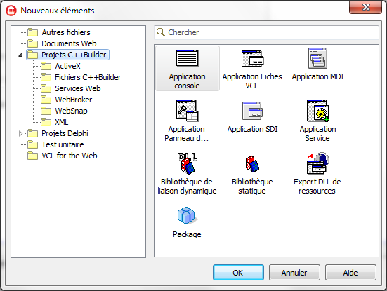

    Salut
    La liste des wizards se trouve sous Fichier|Nouveau|Autre
    cdlt

    Citation Envoyé par DjmSoftware Voir le message
    Salut
    cdlt
