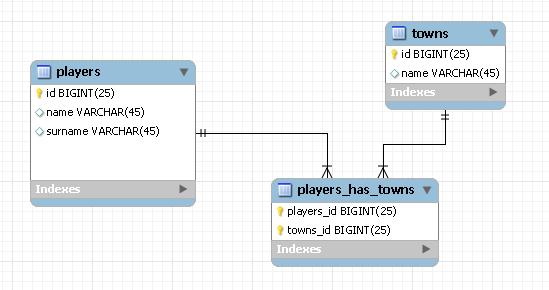

    Dans ton cas, on remarque qu'un joueur peut avoir plusieurs villes, toi tu as simplement duppliqué l'information "joueur" alors que tu aurais dû faire quelque chose dans ce gout:
