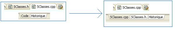

    Jusqu'à présent, j'avais un fichier CPP et son entête au sein de mon Projet
    Lorsque j'ouvre le fichier CPP, j'ai un seul Onglet qui regroupe le CPP et le H, et en bas, j'ai trois onglets, CPP, H, Historique
    Depuis peu, j'ai ajouté de le CPP dans un autre projet, le .H ne s'inclue pas dans l'arboresnce faut modifier le XML de Proj, sinon lorsque je fais une recherche sur les fichiers du Projet il ne le retrouve pas !
    J'ai remarqué que maintenant, j'ai deux onglets séparés pour CPP et H, et en bas, je n'ai plus que Code et Historique
    J'ai essayé de retirer, remettre, de recréer, ... rien y fait ! Maintenant, il conserve deux onglets !
    Comment forcer à ce que le CPP et le H reste toujours groupés dans l'éditeur ?

    Bon Désolé pour le Dérangement
    j'ai supprimé
    #ifndef SMalNommeClassesH
    #define SMalNommeClassesH
    j'ai sauvegardé, puis j'ai remis les bons define
    #ifndef SClassesH
    #define SClassesH
    Effectivement, j'ai renommé le fichier, il semble qu'au renommage, il n'a pas changer le define et donc semblait un peu perdu !
    Du coup, avec mes collègues on a corrigé quelques autres unités qui avaient le même soucis massivement inclus dans nos projets
