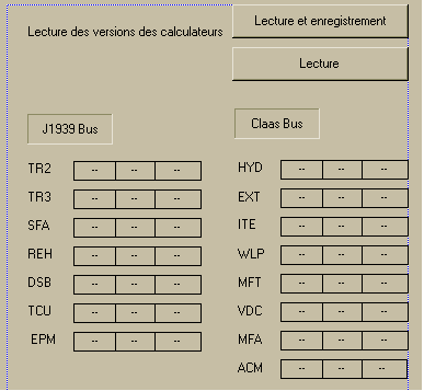

    Bonjour a tous!
    Voila je me suis mise aux MFC comme ceci: (voir pj)
    A chaque carré j'assigne un nom avec:
    	DDX_Control(pDX, IDC_LABEL_HYDVERSION3, m_HydVersion3);
    	DDX_Control(pDX, IDC_LABEL_HYDVERSION2, m_HydVersion2);
    	DDX_Control(pDX, IDC_LABEL_HYDVERSION1, m_HydVersion1);
    Par exemple.
    Le problème est que j'aimerais que tout se fasse un peu dynamiquement.
    C'est a dire que j'ai une structure qui contient beaucoup d'information dont le nom de chaque ligne comme "HYD" "TR3",... Cette structure est stocké dans un tableau:
    			typedef struct Calc
    			   unsigned long AdresseEmmission;
    			   unsigned long AdresseReception;
    			   unsigned long SeedValue;
    			   char* EcuName;
    			   bool Bus;
    			}t_Calc;
    Tableau contenant les différentes structure:
    t_Calc* Calculo[n];
    Et j'aimerais grace a ce nom sans spécifié dans le programme arrivé a utiliser m_HydVersion3,HydVersion2,HydVersion1 pour HYD et de même pour les autres.
    J'ai vus qu'il n'existait pas de nom de variable dynamique du type: $NomFixe$NomDynamique, ce qui aurait était très utile.Je ne sais pas vraiment comment faire.
    Et pendant que j'y suis comment est ce que je pourrais rajouter une ligne sans toucher mon programme juste en changeant le nombre de strcuture dans le tableau et en utilisant le nom du nouveau Calc pour creer ces boites.
    Je ne sais pas si j'ai étais clair en tout cas merci.

    En faite tout simplement ce que j'aimerais faire c'est du MFC que je crois que l'on appelle dynamique. C'est a dire suivant les info de mon xml creer un certain nombre de boite que je pourrais modifier avec des labels creer aussi après la récupération du XML.

    Pour créer dynamiquement un contrôle utilise la méthode Create.

    Mais en faite je vais partir du fait que je n'ai que les boutons lecture, lecture/Ecriture et Enregistrer/Quitter.
    Le problème est que pour utiliser la fonction create il faut sa basé sur une boite déja existante non?

    Pour utiliser la fonction create, a ce que j'ai compris il faut se baser sur un objet mfc déja creer?

    Create crée "l'objet graphique". La structure de contrôle rattachée à cet objet (celle dont on appelle la méthode Create) doit donc être en effet créée.
    Je t'invite à aller mater les tutos afin de maîtriser un peu plus les bases des MFC.

    Merci encore pour votre réponse et les tuto mais n'y a t'il pas un moyen pour creer un objet en ne partant de rien?

    Pour créer dynamiquement une variable de contrôle on peut utiliser l'opérateur new

    Par défaut à partir de rien...
    ca laisse songeur...
    faut peut etre préciser à quel rien tu fais reference.
    tu peux creer un objet CButton par exemple, de facon dynamique.
    et lui assigner ses caracteristiques au moment de sa creation.
    mais tu ne pars pas de rien, tu utilises la classe CButton.
    si tu veux la modifier tu pars d'une classe existante et tu fais heriter ta classe de CButton ou CCmdTarget au minimum (pour la gestion des messages windows) mais il faudra toujours partir de quelque chose d'existant, à moins que tu sois assez bonne pour arriver à recréer toute seule, l'ensemble des MFC, et de facon aussi bancale et désordonnée que l'a fait microsoft.
    donc, preciser ta question serait bien..
    allez, l'exemple.
    CButton *myButton1;
    myButton1 = new CButton();
    // cree un bouton simple
    myButton1.Create(_T("mon petit bouton"), WS_CHILD|WS_VISIBLE|BS_PUSHBUTTON,
       CRect(10,10,100,30), pParentWnd, 1);
    http://msdn.microsoft.com/en-us/library/bw4e0cww.aspx
    reste bien sur aprés, à gérer les evenements sur ce bouton.
    mais pour ca, reporte toi à la faq, elle continue encore de s'étendre.
    http://cpp.developpez.com/faq/vc/?page=MessageMap

    Enfin de compte je vais utiliser des tableaux je pense que ça va me permettre de pouvoir gérer le nombre de collones et de lignes que je peux mettreet rendre visible ou pas mon tableau. je vais essayer.

    Pour ceux que ça interesse utilisaient un tableau dans les MFC vous pouvez simplement mettre le nombre de collone et de lignes que vous voulez super pratique. Moi j'ai pris ce tableau si: MSHFlexGrid. En m'aidant de ce tutorial:
    http://www.codeguru.com/cpp/controls...n-Visual-C.htm
