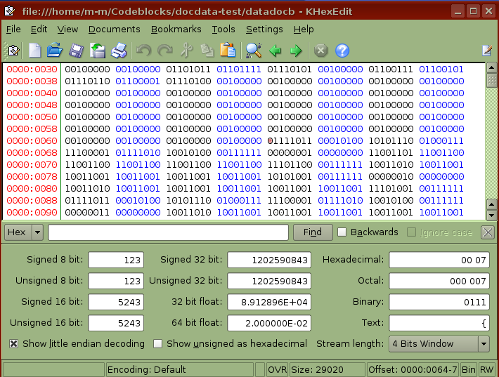

    Uhh.. ce code binaire (décodage little endian) sur 64 bits vient tout droit d'un fichier dans la ram.
    Le khexedit en binaire pointé sur le premier bit donne bien en 64bits 2.000000E-02.
    Les bits sont représentés comme dans le décodage de khexedit de gauche à droite.
    La proposition avec mon codage et binaire proposé ne marche pas non plus.
    Le codage proposé avec le binaire proposé donne un faux résultat.
    J'arrive pas à trouver où ça coince.
    Il me reste plus qu'une possibilité je pense, c'est de douter de khexedit qui m'a renvoyé le nombre binaire hors normes.

    En effet, le résultat n'est pas bon. Par contre ton code c++ je savais pas.
    Si je converse le codage en HEX vers le décimal, le résultat est bien exact.
    7E14AE47E17A943F --> 0.02
    Ce même hex en binaire est bien celui que j'utilise et est le même utilisé dans ton code.
    Selon mes tests avec khexedit, c'est bel et bien du 64bits.
    J'ai aussi testé avec d'autres éditeurs hex/binaire, tous affichent le même code binaire.
    Je me casse la tête depuis quelques jours afin de savoir ce qui cloche.
    Il doit s'agir d'un mauvais codage c++, je vois pas d'autre solution.

    Citation Envoyé par mess-mate Voir le message
    Oui mais:
    "0111101100010100101011100100011111100001011110101001010000111111"
    vient d'ou ?
    D'autre part, il ne correspond pas à 0x7E14AE47E17A943F mais à 0x7B14AE47E17A943F
    1 bit de signe: 0 (+)
    11 bits d'exposants: 0x7B1 soit 1969 donc: 2^946 => C'est pas bon pour avoir 0,02 !!
    Maintenant, si c'est une copie des octets à la suite :
    "01111011" "00010100" "10101110" "01000111" "11100001" "01111010" "10010100" "00111111" ?
    Alors le nombre binaire n'est pas celui au dessus... mais (en little-endian):
    0011111110010100011110101110000101000111101011100001010001111011
    soit: 0x3F947AE147AE147B
    11 bits d'exposant: 0x3F9 soit 2^-6 (déjà bien plus plausible)
    52 bits de mantisse: 1.(fraction) 0x47AE147AE147B soit... 2^-1 + 2^-2 + 2^-4+2^-5...

    Citation Envoyé par nicroman Voir le message
    Oui mais:
    vient d'ou ?
    Voici d'où ça vient. A compter à partir du point rouge.
