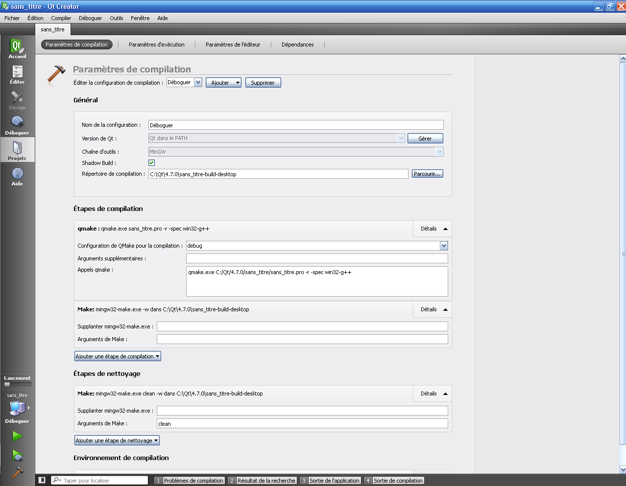

    Voici la configuration en mode debug.
    Quelqu'un peut-il me dire ce que j'ai oublié / mal fait ?

    Ca y est !!!! J'y suis parvenu !!!
    J'avais mal configuré l'onglet gdb du débogueur.
    Il fallait indiqué l'exe suivant pour gdb :
    C:\Qt\4.7.0\pythongdb\gdb-i686-pc-mingw32.exe
    Et non celui-ci :
    C:\Qt\4.7.0\mingw\bin\gdb.exe
    Merci tout de même pour votre aide!
