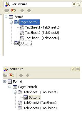

    Pour revenir sur cette histoire de bouton qui est visible depuis tout les TTabSheet, peut tu vérifier la structure de ta Form.
    Sur l'image jointe, dans la partie haute tu as le cas que tu dois rencontrer, c'est à dire ou le bouton est visible depuis tout les ttabsheet car il n'est pas associé à un ttabsheet particulier, mais au formulaire.
    Dans la partie basse, tu as la bonne structure qui fait que ton bouton n'est visible que sur le ttabsheet1.

    hi ,
    Je n'arrive pas à trouver le menu comme celui de ton screen ?
    peut tu vérifier la structure de ta Form. ???? C ou ...
    merci beaucoup

    Son menu c'est Maj + Alt + F11 (dans le Menu Voir, Structure)
    Si tu as sauvegardé ton propre bureau, il peut apparaitre avec l'inspecteur d'objet ... (il y a des onglets dans les différentes barres d'outils)

    il faut bien sélectionner le TabSheet comme Parent, sinon c'est la Form (ou le Panel) qui contient le PageControl qui est le Parent du Control que tu dépose, cela se voit facilement car on peut le sortir en dehors du PageControl !

    Merci beaucoup pour vôtre coup de main !
    en utilisant le menu structure je déplace les contrôles dans la TabSheet .
    Je n'oubli pas de valider la visibilité .
