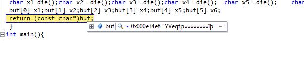

    j'ai une petite question concernant l'allocation de char.
    La fonction suivant est sensée générée une clef constituée de 6 char aléatoirement avec la fonction die.
    const char*  genkey( ){
    char*buf=new char[6];
    char x1=die();char x2 =die();char x3 =die();char x4 =die();  char x5 =die();    char x6 =die();
    buf[0]=x1;buf[1]=x2;buf[2]=x3;buf[3]=x4;buf[4]=x5;buf[5]=x6;
    return (const char*)buf;
    Mais quand j'alloue buf, voila ce que je vois avec Visual Studio (cf PJ).
    On voit bien les 6 premiers char, mais après, il y a des symboles bizarres, comme par exemple les <<<<.
    Comment puis-je faire pour que cela me génère uniquement 6 char.
    En fait, c'est un pb d'allocation, et ce n'est pas du à ma fonction.

    Salut
    c'est normal car visual studio t'affiche une chaîne et la définition d'une chaîne, c'est un tableau de char qui se termine par le char '\0'. Essayer de mettre '\0' en 6ème ou 7ème char et ça devrait régler ton souci dans visual ^^. Par contre je pense qu'il n'y en a aucun dans le programme.

    Ça marche merci
    j'avais complètement oublié qu'une chaîne devait toujours se terminer par 0.
