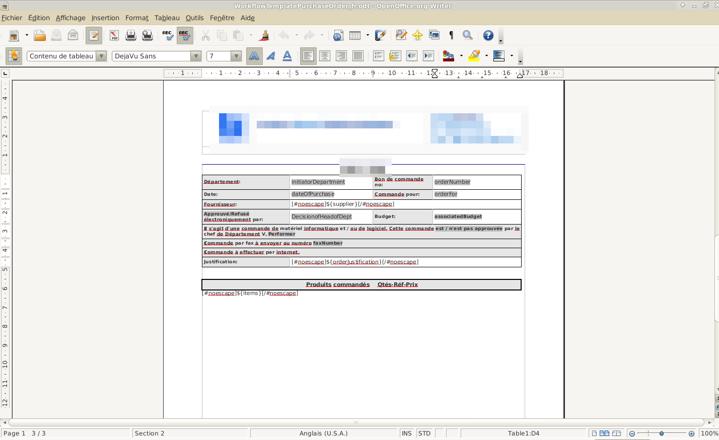

    Code xml : Sélectionner tout - Visualiser dans une fenêtre à part
    <draw:image xlink:href="Pictures/${item.generatedImage}.jpg" xlink:type="simple" xlink:show="embed" xlink:actuate="onLoad"/>
    Il faudrait ensuite un deuxième passage à la main sur l'odt pour ajouter les différentes images dans Pictures/.
