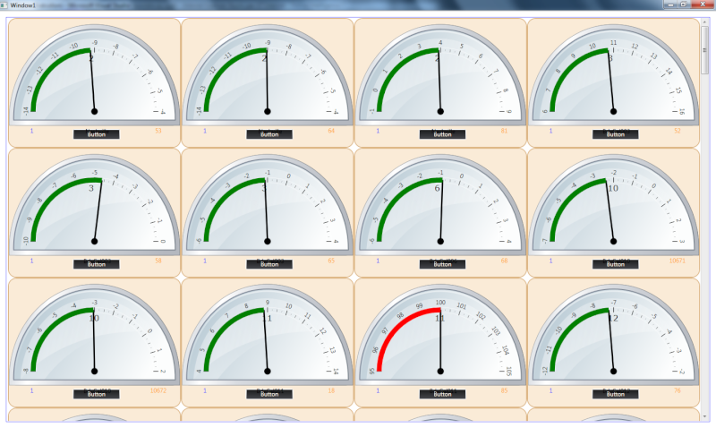

    C'est vrai c'est vrai, c'est un peu le foutoir je vais essayer de faire ça bien cette fois :
    Au départ comme dit plus haut je m'appuis sur le tuto MVVM, j'ai donc bien séparé le Model, le View et le ViewModel:
    Dans ma View j'ai un User Control nommé indicateur.xaml avec (entre autres) le bouton suivant :
    <Button Name="Button1" Style="{StaticResource Bouton}" Command="{Binding Maj}"  Height="21.96" VerticalAlignment="Bottom" Margin="128,0,120,0">Button</Button>
    Dans mon ViewModel j'ai le code suivant indicateurViewModel.cs :
    Code C# : Sélectionner tout - Visualiser dans une fenêtre à part
     public ICommand Maj
                get
                    if (this.majCommand==null)
                        this.majCommand = new RelayCommand(this.Modif);
                    return this.majCommand;
    private void Modif()
                this.SelectedServeur.VariationHit += 5;
    ensuite dans ServeurViewModel (car ma classe s'appel Serveur), j'ai le code suivant :
     public double VariationHit
                get { return this.serveur.VariationHit; }
                set { this.serveur.VariationHit = value;
                    //le OnPropertyChanged se charge de faire le test à null
                    OnPropertyChanged("VariationHit"); }
    Le problème étant que dans mon Windows1.xaml, je génère plusieurs fois ce User Control en fonction d'un fichier XML :
    List<ServeurViewModel> lstServeur = new List<ServeurViewModel>();
                int i = 1;
                //Méthode pour parser un XMl :
                //1- Charger le XML grace à la classe XElement implémenté dans System.Xml.Linq
                //2- Faire les requetes linq pour récuperer ce que l'on souhaite
                var xElem = XElement.Load(@"datas.xml");
                StackPanel g = new StackPanel();
                g.Orientation = System.Windows.Controls.Orientation.Horizontal;
                this.WindowState = System.Windows.WindowState.Maximized;
    foreach (var o in xElem.Descendants("_x0031_"))
                    ServeurViewModel s = new ServeurViewModel(new Serveur { "blablabla ca fonctionne l'instanciation j'espargne les attributs"});
                    lstServeur.Add(s);
                    View.indicateur ind = new View.indicateur();
                    ind.Name = "test" + i;
                    ind.DataContext = s;
                    ind.Button1.DataContext = new indicateurViewModel("attribut1...");
                    if (j == 4)
                        g.Children.Add(ind);
                        listView1.Items.Add(g);
                        j = 0;
                    else {
                    i++;
                    j++;
    J'explique ensuite le comportement, bon déjà voici le rendu à l'écran, à chaque control j'ai donc mon petit bouton :
    Lorsque je clique dessus, si je met un point d'arrêt sur le OnPropertyChanged de mon Set, il arrive bien dessus, comme expliqué plus haut c'est PropertyChanged qui vaut toujours null.
    Merci de vous interesser à mon problème
