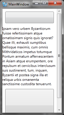

Et là c'est le drame, plus rien ne va comme je veux. La grille s'adapte bien à la taille de la fenêtre, a bien une taille minimum. Mais si le contenu d'une case est trop grand, alors il va agrandir la case pour tout afficher, au dépends des autres cases (donc plus d'égalité de taille des cases), et en plus elle agrandi la grille si nécessaire.
Hors je veux que ce soit uniquement la fenêtre qui définisse la taille de la grille (et non son contenu) et si la fenêtre est trop petite, alors la grille fera 400px et pas plus

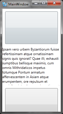

Pour illustrer ceci, voici dans l'ordre, ce que j'ai au départ, ensuite ce que je veux, puis ce que j'obtiens :
En fait j'ai l'impression que dès que je mets un scrollviewer, la grille et ses cases passent dans une sorte de SizeToContent.
