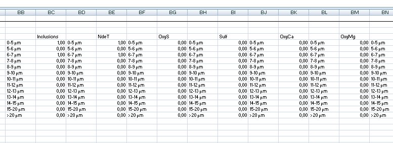

    Voici le problème :
    Je souhaite créer des graphiques en colonnes repésenants le nombre d'inclusions ( par exemples : Sulfures, Oxydes d'aluminium...) en fonction de leur diamètre.
    Pour cela j'ai créer un tableau que voici :
    Puis j'utilise le code suivant pour créer un histogramme pour chaque type d'inclusion ( NdeT, Oxys...) :

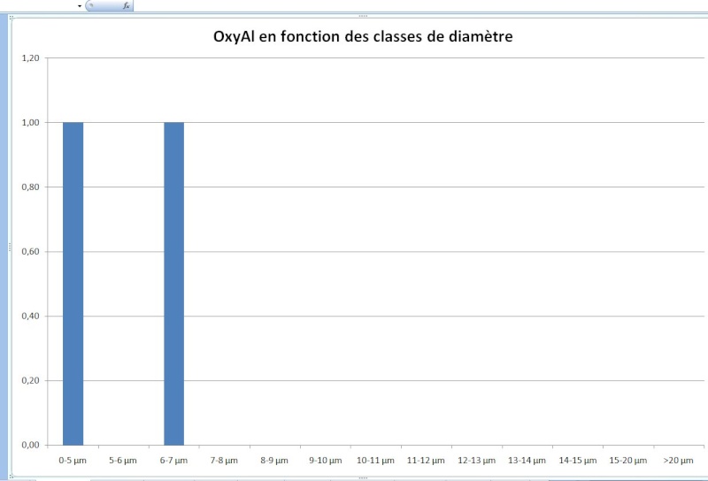

    J'obtiens bien un graphique pour chaque type d'inclusion (titres différents ....), mais toujours les valeurs de la colonne "inclusions"
    Pouvez vous me dire ce qui bloque dans le code?

    Expert éminent Avatar de mercatog
    Juillet 2008
    9 435
    Localisation : Autre
    Inscription : Juillet 2008
    Messages : 9 435
    Dim ws As Worksheet
    Dim Plage As Range
    Dim Graph As Chart
    Set ws = Worksheets("Data")            'à adapter
       With ws
          Set Plage = Union(.Range("BB5:BC17"), .Range("BE5:BE17"), .Range("BG5:BG17"), .Range("BI5:BI17"))  'à adapter
       End With
       Set Graph = Charts.Add.Location(xlLocationAsObject, ws.Name)
          With Graph
             .ChartType = xl3DColumn
             .SeriesCollection.Add Plage, xlColumns, , True
             .HasLegend = False
             .HasTitle = True
             .ChartTitle.Text = "Inclusions en fonction des classes de diamètre"
          End With
       Set Graph = Nothing
    Set ws = Nothing
