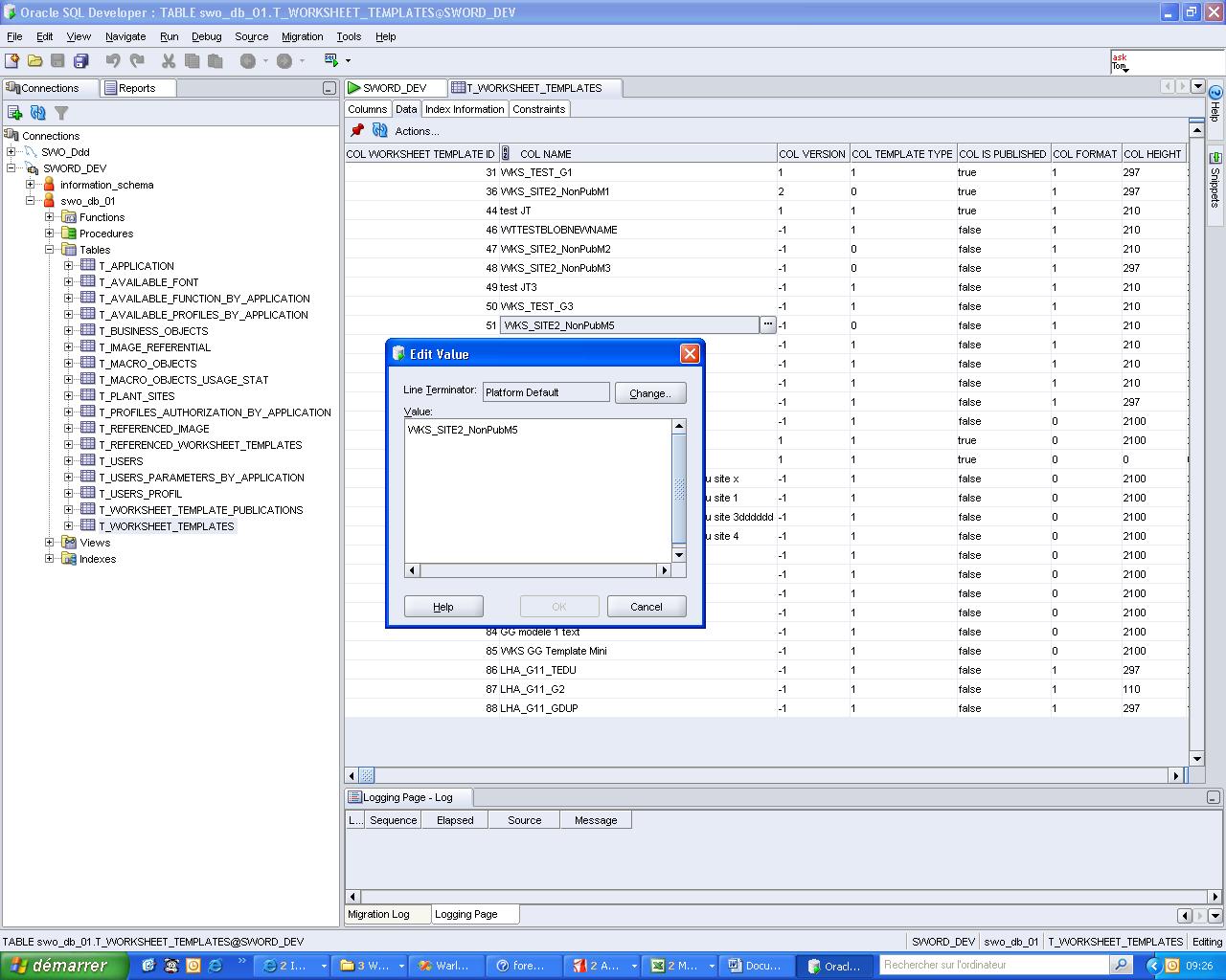

    Oui, en plus dans la doc c'est marqué et il devrait y avoir un bouton edit. On peut aussi le constater lorsque l'on double clic sur une zone, (pour modifier) le bouton OK est griser. (Alors que le user peut écrire)
