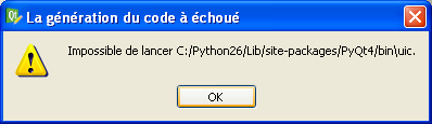

    j'ai rencontre un probleme lors de la creation de slots.
    En effet, souhaitant creer un slot lie a un bouton, j'ai bien ajoute un slot a ma MainWindow, mais lorsque j'ai tente de l'implementer (Formulaire -> Visualizer le code), j'ai obtenu l'erreur contenu dans l'image jointe.
    Pourtant j'ai bien un dossier uic ici: C:\Python26\Lib\site-packages\PyQt4\uic
    Si quelqu'un a une idee... merci a vous !!!
    note: je suis sous Windows XP, avec Python 2.6.2 et PyQT4.

    Bonjour, le message d'erreur dit 'Impossible de lancer', pourquoi lancer ? c'est un dossier.
    Qu'est-ce que tu appelle implémenter ? s'agit-il d'une gui dont le fichier a été produit en xml par QDesigner ?
    Tu peux nous montrer le code de la partie '(Formulaire -> Visualizer le code)', ça aidera à comprendre.

    Oui j'implemente une interface graphique avec QT Designer.
    Du coup j'ai cree plusieurs boutons et ajoute des signaux/slots deja existants dans QT Designer ( exemple: signal = toggled(bool), et slot = setEnabled(bool) ).
    Mais lorsque je veux implementer un nouveau slot je ne peux pas. Comme tu viens de dire, je clique sur "Formulaire -> Visualizer le code", mais j'obtiens le message d'erreur (image) et je ne peux donc faire aucun code et visualiser aucun code !!

    Ce n'est pas tout a fait ca VinsS. En fait la conversion XML > python (avec la commande pyuic4) fonctionne tres bien.
    Le probleme se situe dans l'ajout de nouveaux slots. Le truc c'est que j'aimerais les ajouter directement dans le .ui (donc via QDesigner, avant la conversion en python) et non dans le code python genere apres "pyuic4 -x ...".
    Et pour ce faire, il 'suffit' de cliquer sur 'Formulaire > Visualiser code' pour ouvrir l'editeur de texte ou je pourrais implementer mes nouveaux slots.
    Mais l'editeur de texte ne s'ouvre pas et j'obtiens la fenetre d'erreur que j'ai mise en piece jointe.
