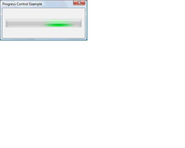

    Bonjour, je veux faire un CProgressCtrl du genre dans l'image jointe: voici mon code!
    void CSplashScreenEx::AddProgressBar()
    	CProgressCtrl* m_pProgressCtrl = new CProgressCtrl() ;
    	CRect rect(110,240,350,260) ;
    	CWnd *pwnd = GetWnd() ;
    	m_pProgressCtrl->Create(WS_CHILD|WS_VISIBLE|PBS_MARQUEE, rect, pwnd, 1) ;
    	m_pProgressCtrl->SendMessage(PBM_SETMARQUEE,0,900) ;
    Probleme j'ai le ProgressBar mais y a pas l'animation!!Alors que j'ai bien envoyé le message!!
    Help me please, je suis debutant!
    merci d'avance
