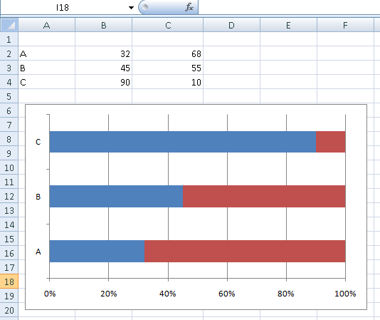

    voilà bien un titre nébuleux...
    Alors pour faire simple, rien de mieux qu'un exemple.
    J'ai une variable A et une variable A' qui est son complément à 100
    (si A = 32, A' = 100-32 = 68)
    J'ai une variable B et une variable B' qui est son complément à 100
    J'ai une variable C et une variable C' qui est son complément à 100
    1- comment faire apparaître sur un même graphique :
    A et A' sur un même axe
    (un modèle de curseurs qu'on positionne plus ou moins près de l'axe A ou A')
    B et B' sur un même axe
    C et C' sur un même axe

    Salut Pierre,
    difficile en réalité alors je vais juste essayer de la grapher ci-dessous
    A--------------------------------|--------A'
    B-------------------|---------------------B'
    C------------------------|----------------C'
    ou quelque chose dans ce style, mais en joli ;-) avec un graphique excel
    Je sais pas si c'est super clair...

    Peut-être une graphique empilé horizontal et adapter les propriétés (couleur, axe des x, ...)?

    C'est en effet à ce stade que j'arrive mais je bloque sur la notion de double axe pour faire apparaître une légende à droite et une légende à gauche du graphique car on doit pouvoir lire : je suis plus 32% A contre 68% A', 45% B' contre 55% B'...
    Si tu as une idée, je suis preneur !!!

    sur l'axe X tu a ton graph empilé 100% avec tes deux series,
    ensuite tu rajoute une série.
    Cette série, tu fais un click dessus et tu la mets sur l'axe secondaire, apres il ne reste que la mise en forme et mettre dans les données du graph l'axe secondaire

    C'est en effet assez simple pour autant qu'on se sorte de l'imbroglio axe des ordonnées secondaire et primaire à mettre sur une échelle équivalente puis de penser à aller afficher l'axe des abscisses secondaires !!!
    Cela fonctionne à la perfection,
