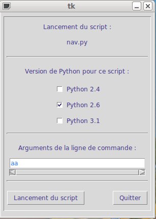

    La solution de N.tox me semble bien plus simple.
    Comme le fait remarquer Chris33 pas mal de scripts débutent par un pseudo commentaire et c'est utilisable.
    Pour les autres soit il n'y a rien soit c'est des scripts perso donc la mise en place d'un pseudo commentaire ou d'un #v:XX deviens vite une habitude.
    Donc sur l'idée de N.tox:
    Exemple d'un script C:\Python26\lanceurpython.py sur la base de celui de N.tox avec prise en compte de la ligne 0
    #!/usr/bin/env python
    # lanceurpython.py : Selection automatique de la version de python suivant
    # l'entete du script
    from sys import argv
    from os.path import split
    from os import system, chdir
    filename=argv[1]
    _path, _file=split(filename)
    try:
        if argv[2]: Arguments = ' ' + argv[2]
    except: Arguments = ''
    pythonpath={'24':'C:\\Python24\\python.exe','26':'C:\\Python26\\python.exe','31':'C:\\Python31\\python.exe'}
    # pythonpath={'24':'/usr/bin/python2.4','26':'/usr/bin/python2.6','31':'/usr/bin/python3.0'} # Pour tests linux
    _fin=open(filename,'r')
    c=0
    version=None
    for line in _fin.readlines():
        if c==0:
            if line[0:22] == '#!/usr/bin/env python3' or line[0:18] == '#!/usr/bin/python3' or line[0:24] == '#!/usr/local/bin/python3':
                version='31'
                Pseudo_Trouve = "python3"
                break
            elif line[0:24] == '#!/usr/bin/env python2.6' or line[0:20] == '#!/usr/bin/python2.6' or line[0:26] == '#!/usr/local/bin/python2.6':
                version='26'
                Pseudo_Trouve = "python2.6"
                break
            elif line[0:24] == '#!/usr/bin/env python2.4' or line[0:20] == '#!/usr/bin/python2.4' or line[0:26] == '#!/usr/local/bin/python2.4':
                version='24'
                Pseudo_Trouve = "python2.4"
                break
            elif line[0:21] == '#!/usr/bin/env python' or line[0:17] == '#!/usr/bin/python' or line[0:23] == '#!/usr/local/bin/python':
                version='26' # Version par defaut dans ce cas
                Pseudo_Trouve = "python"
                break
        elif line.startswith('#v:'):
            version=line[3:5]
            Pseudo_Trouve = '#v:' + version
            break
        if c>=5: break
        c += 1
    _fin.close()
    del c
    if _path: chdir(_path)
    print 'lanceurpython.py :'
    if not version:
        print "Pas d'indication"
        print 'Lancement de',_file,'avec Python2.6'
        if Arguments: print 'Avec pour arguments', Arguments
        system(pythonpath['26']+' '+_file+Arguments)
    else:
        print 'Le script contient :', Pseudo_Trouve
        print 'Lancement de',_file,'avec Python', version
        system(pythonpath[version]+' '+_file+Arguments)
    'Et après ? Comment lancer les scripts avec ?'
    Pour la ligne de commande il suffit de créer un fichier python.bat dans le premier chemin du PATH (%SystemRoot%\system32 soit C:\windows\system32 dans la plupart des cas : faire un echo ou voir sous windows) du style :
    @echo off
    echo Lancement de lanceurpython
    C:\Python26\python.exe C:\Python26\lanceurpython.py %*
    Pour Windows qu'importe que cela soit un bat, il suffit que cela soit un exécutable (bat, exe, com). Il vas donc prendre le premier dans le PATH et une commande python monscript.py lanceras en fait c:\windows\system32\python.bat monscript.py qui lui même lance c:\Python26\python c:\Python26\lanceurpython.py monscript.py. lanceurpython.py sélectionnant la version à utiliser suivant l'entête du script.

    J'ai fais un peut mumuse avec le script précédent ce matin.
    Cela s'éloigne du sujet et ce n'est qu'une ébauche mais si cela intéresse quelqu'un...
    from os import system, chdir, linesep
    from string import lower
    from Tkinter import *
    from platform import system as SystemOS
    def Lance_Python():
        if SystemOS() == 'Windows':
            pythonpath=={'24':'C:\\Python24\\python.exe','26':'C:\\Python26\\python.exe','31':'C:\\Python31\\python.exe'}
        elif SystemOS() == 'Linux':
        elif SystemOS == 'Darwin':
            pythonpath={'24':'/usr/local/bin/python','26':'/usr/local/bin/python','31':'/usr/local/bin/python'}
        else:
            print 'Systeme non pris en charge'
            quit()
        if not version:
            system(pythonpath['26']+' '+_file + ' ' + Arguments)
        else:
            if Arguments and len(Arguments) > 0: print 'Avec pour arguments', Arguments
            system(pythonpath[version]+' '+_file + ' ' + Arguments)
        quit()
    def Verif_Version():
        c=0
        version=None
            if c==0:
                    version='31'
                    break
                    version='26'
                    break
                    version='24'
                    break
                    version='26'
                    break
                version=line[3:5]
                break
            if c>=5: break
            c += 1
        _fin.close()
        del c
        return version, Pseudo_Trouve
    def En_Graphique():
        def Check24_Checkbutton_IntVar_Callback(varName, index, mode):
            if Check24_Checkbutton_IntVar.get() == 1:
                Check26_Checkbutton_IntVar.set(0)
                Check31_Checkbutton_IntVar.set(0)
            Verif_Choix()
        def Check26_Checkbutton_IntVar_Callback(varName, index, mode):
            if Check26_Checkbutton_IntVar.get() == 1:
                Check24_Checkbutton_IntVar.set(0)
            Verif_Choix()
        def Check31_Checkbutton_IntVar_Callback(varName, index, mode):
            if Check31_Checkbutton_IntVar.get() == 1:
            Verif_Choix()
        def Verif_Choix(event = None):
            if Check31_Checkbutton_IntVar.get() == 0 and Check24_Checkbutton_IntVar.get() == 0 and Check26_Checkbutton_IntVar.get() == 0:
                Check26_Checkbutton_IntVar.set(1)
        def scrolle(*args):
           if args[0]=='scroll':
              Options.xview_scroll(args[1],args[2])
           if args[0]=='moveto':
              Options.xview_moveto(args[1])
        def Valide_Lance():
            global version
            if len(Options.get()) > 0:
                global Arguments
                Arguments=' '+Options.get()
                version='24'
            elif Check26_Checkbutton_IntVar.get() == 1:
                version = '26'
            elif Check31_Checkbutton_IntVar.get() == 1:
                version = '31'
            Lance_Python()
        fenask = Tk()
        fenask.geometry("%dx%d+%d+%d" % (300,400, (fenask.winfo_screenwidth()-300)/2, (fenask.winfo_screenheight()-400)/2 ) )
        fenask.resizable(False,False)
        Conteneur = Frame(fenask, bd=1, relief=SUNKEN)
        Conteneur.pack(side=TOP, fill=X, padx=5, pady=8)
        Label(Conteneur, fg='dark slate blue', text = 'Lancement du script :'+linesep+linesep+filename).pack(side=TOP, pady=10)
        Frame(Conteneur, height=2, bd=1, relief=SUNKEN).pack(side=TOP, fill=X, padx=5, pady=8)
        Label(Conteneur, fg='dark slate blue', text = 'Version de Python pour ce script :').pack(side=TOP, pady=10)
        Check24_Checkbutton = Checkbutton(Conteneur, fg='dark slate blue', activeforeground='#2a7aff', text=' Python 2.4', relief="flat")
        Check24_Checkbutton.pack(side=TOP, pady=5)
        Check24_Checkbutton_IntVar = IntVar()
        Check24_Checkbutton.configure(variable = Check24_Checkbutton_IntVar, onvalue=1, offvalue=0)
        Check24_Checkbutton_IntVar_traceName = Check24_Checkbutton_IntVar.trace_variable("w",  Check24_Checkbutton_IntVar_Callback)
        Check26_Checkbutton = Checkbutton(Conteneur, fg='dark slate blue', activeforeground='#2a7aff', text=' Python 2.6', relief="flat")
        Check26_Checkbutton.pack(side=TOP, pady=5)
        Check26_Checkbutton_IntVar = IntVar()
        Check26_Checkbutton.configure(variable = Check26_Checkbutton_IntVar, onvalue=1, offvalue=0)
        Check26_Checkbutton_IntVar_traceName = Check26_Checkbutton_IntVar.trace_variable("w",  Check26_Checkbutton_IntVar_Callback)
        Check31_Checkbutton = Checkbutton(Conteneur, fg='dark slate blue', activeforeground='#2a7aff', text=' Python 3.1', relief="flat")
        Check31_Checkbutton.pack(side=TOP, pady=5)
        Check31_Checkbutton_IntVar = IntVar()
        Check31_Checkbutton.configure(variable = Check31_Checkbutton_IntVar, onvalue=1, offvalue=0)
        Check31_Checkbutton_IntVar_traceName = Check31_Checkbutton_IntVar.trace_variable("w",  Check31_Checkbutton_IntVar_Callback)
        if version == '24': Check24_Checkbutton_IntVar.set(1)
        elif version == '26': Check26_Checkbutton_IntVar.set(1)
        elif version == '31': Check31_Checkbutton_IntVar.set(1)
        Label(Conteneur, fg='dark slate blue', text = 'Arguments de la ligne de commande :').pack(side=TOP, pady=10)
        scr = Scrollbar(Conteneur, orient=HORIZONTAL, command = scrolle)
        Options = Entry(Conteneur, fg='#2a7aff', xscrollcommand = scr.set)
        Options.pack(side=TOP, fill=X, padx=10)
        scr.pack(side=TOP, fill=X, padx=10, pady=1)
        Options.insert(0, Arguments[1:])
        Button(Conteneur, text='Lancement du script', fg='dark slate blue', command=Valide_Lance).pack(side=LEFT, padx=5, pady=10)
        Button(Conteneur, text='Quitter', fg='dark slate blue', command=quit).pack(side=RIGHT, padx=5, pady=10)
        fenask.mainloop()
    Arguments = ''
    if len(argv) < 2:
        print 'Usage:'
        print 'python <nomduscript.py> <argumentsoptionnels>'
        print 'Ou pour un usage graphique:'
        print 'python v <nomduscript.py> <argumentsoptionnels>'
        quit()
    elif len(argv) == 2:
        filename=argv[1]
    else:
        if argv[1].lower() == 'v':
            filename=argv[2]
            listeargs = 3
        else:
            filename=argv[1]
            listeargs = 2
        while listeargs < len(argv):
            Arguments = Arguments + ' ' + argv[listeargs]
            listeargs = listeargs + 1
    if filename[-2:].lower() != 'py' and filename[-3:].lower() != 'pyc':
        print 'Donnez un script python en argument'
        quit()
    version, Pseudo_Trouve=Verif_Version()
    if filename == argv[1]: Lance_Python()
    else: En_Graphique()

    Dans un premier temps c'est une idée de N.tox (rendre à N.tox ce qui est à N.tox ). Je ne fais que du plagia.
    Ceci dit avec mes tests de ce matin si avec les associations tu fais c:\windows\system32\python.bat v %1
    Cela donne
    Nom : script.jpg
Affichages : 2397
Taille : 18,1 Ko
    "C:\Python31\MesscriptsenPython3\monscript.py argument_transmi" n'est pas possible.
    "C:\Python31\MesscriptsenPython3\monscript.py " + argument_transmi
    Oui (avec argument_transmi = sys.argv[X])
