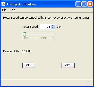

    Le fichier timing.jpg représente une capture d'écran de mon interface. Elle permet de gérer la vitesse de rotation d'un moteur connecté grâce au port parallèle. La vitesse varie de 15 rpm a 150 rpm par le biais un slider.
    Ma question est la suivante: est-il possible de faire un timer qui demande au moteur de tourner à 15 rpm durant 30s, de s'arrêter durant 15s, de tourner à 50 rpm durant 30s, s'arrêter durant 15s et ainsi de suite pour une période totale de 15minutes?

    Par contre c'est à toi de gérér ce qu'il se passe à chaque step (grosso modo il te suffit de stocker le moment où tu as démarré le Timer via la méthode System.currentTimeMillis() puis à chaque exécution du timer (que tu as préparé pour s'exécuter toutes les x millisecondes) de comparer les temps initial avec le temps courant. Et de réagir en fonction

    Incrémente un entier toutes les secondes dans ton timer (timer d'une seconde donc) en fonction de sa valeur, le moteur tourne a tant ou tant de rpm.
    Exemple :
    valeur < 30 : je tourne a 15 rpm
    valeur > 30 et valeur < 45 : je tourne pas
    valeur > 45 et valeur < 75 : je tourne a 50 rpm
    valeur >= 75 : je remet a 0 la valeur
    Et un autre entier incrémenté également toutes les secondes qui arrête le timer au bout de 15 minutes !
    Ne cherche pas à faire compliqué !

    Merci les amis pour vos réponses, j'ai finalement laissé tomber le timer et opter pour une sélection manuelle. A ce stade ça reste suffisant jusqu'au prochain essai du moteur.
