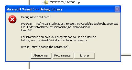

    mon probleme.. le addString ne marche pas. vous avez en commentaire les différents essais que j'ai effectué.
    mais à chaque ajout j'ai un message d'erreur qui apparait et ma listBox reste vide...
    je pense que c'est un probleme de conversion LPCSTR -->CString..

    ma liste de fichier est rempli et oui je rentre dans la boucle, lorsque j'affecte mon (*it) a str par exemple, str prend bien la valeur de (*it). c'est seulement au moment du AddString(..) qu'une boite de dialogue apparait. le titre de la boite de dialogue c'est " Microsoft Visual C++ Debug Library. " apres dans la boite de dialogue il y a marqué: "Debut Assertion failed" etc.
    mais c'est pas une erreur qui arrete mon application.. il y a trois bouton "Ignorer", "recommencer", "abandonner". si j'appuie sur Ignorer, mon programme continue.. il entre a nouveau dans la boucle, avec l'element suivant de ma liste.. il le reaffecte bien a la variable... et a nouveau, au AddString RE message d'erreur.. et comme ca jusqu'à ce que le parcours de ma liste soit fini. ensuite ma boite de dialogue apparait mais avec rien dans la listBox

    tu peux poster la ligne de code qui est affichée pour l'assertion d'erreur ?
