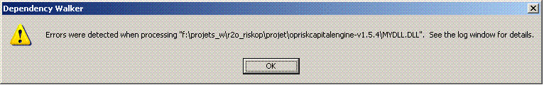

    Voilà, j'ai reçu une dll qui à priori fonctionne bien. sauf que chez moi j'arrive pas à l'utiliser :
    via de l'excel et vb (sachant que j'ai exactement les prototypes des fonctions que je veux utiliser) -> j'ai un message qui me dit fichier introuble: myDLL.dll
    après des recherches sur le net, j'ai su que ce message pouvait dire aussi que la dll dépend d'autres ressources (dll, lib et autres) absentes !
    j'ai donc essayé de l'enregistrer via regsvr32.exe, et effectivement, j'ai un message d'erreur qui me dit que le lLoadLibrary("maDll.dll") a échoué - le module spécifié est introuvable
    j'ai pensé alors au Dependency Walker, et effectivement, j'ai un problème.
    mais comme je ne maitrise pas cet outil, je voulais savoir si quelqu'un parmis vous pouvais m'aider à interpréter l'erreur relevée par DW.
    une fois que DW ouvre mYDLL.dll j'ai ce message : cf ERR1 en pj
    puis j'ai le détail suivant : cf ERR2 en pj

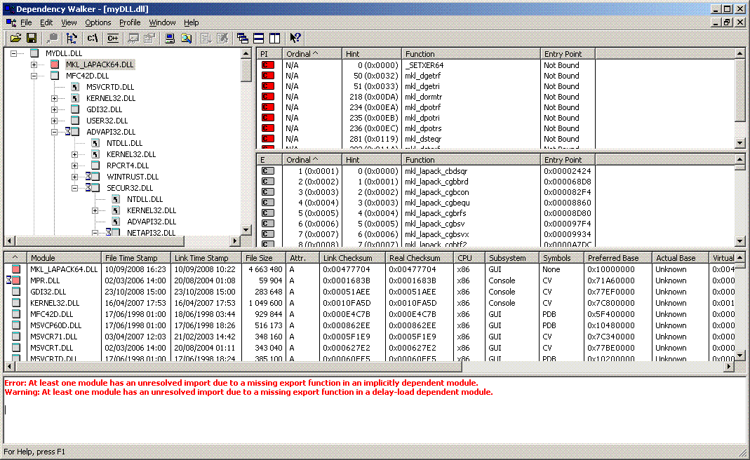

    sur le detail on voit que la dll MKL_LAPACK64.dll pose un problème ! on dirait que les fonction en face en rouge posent un problème à myDLL.dll mais je ne sais pas pourquoi, j'ai cherché sur le net mais rien !!
    sachant que j'ai la dll MKL_LAPACK64.dll mais peut etre que ce n'est pas la bonne version et que les prototype de ces fonctions en rouge ont changés !!

    A priori, tu l'as mais il ne la trouve pas. Est-elle dans le même répertoire que ton exe (excel ou ton exe VB) ou encore dans un répertoire du path ?

    Ça ressemble à une mauvaise version de MKL_LAPACK64.dll : Une version à laquelle il manquerait une fonction utilisée par MaDll.dll.

    Tout à fait Médinoc, je n'avais pas la bonne version de la dll MKL_LAPACK64 !
    les fonction en rouge dans DW sont des fonctions dont ma dll a besoin mais ne retrouve pas dans la MKL_LAPACK64 !
    Ayant récupéré la bonne version tout est rentré dans l'ordre.
    Merci encore.
