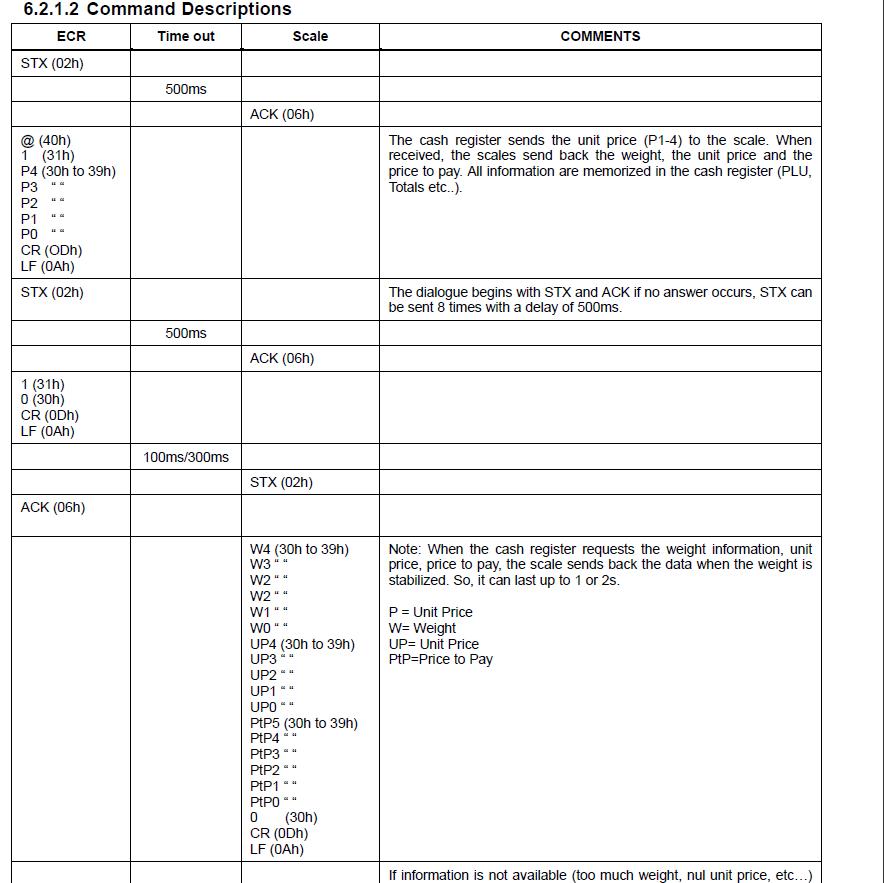

    Bonjour.
    Suite à mes recherches , j'ai essayé tous les cas possibles mais malheureusement je n'ai pas aboutit à une solution.
    J'ai une Mettler Toledo (VIVA 3211) . Connecté à mon port COM1
    D'après la documentation il faut envoyer une trame puis recevoir la trame.
    je ne vais pas écrire tous les codes :
    Ouverture du port
     hCom = CreateFile(Port,
        GENERIC_READ | GENERIC_WRITE,
        0,
        NULL,
        OPEN_EXISTING,
        0,
        NULL
    D'après la documentation je dois envoyer les codes suivants : (voir le fichier en pièce jointe)
    sprintf(Message,"%X",0x02);
    NbOctet = StrLen(Message);
    WriteFile(hCom,Message,NbOctet,&nBytesWrite,NULL);
    Sleep(500);
      sprintf(Message1,"%X%X%X%X%X%X%X%X",0x40,0x31,0x30,0x30,0x30,0x31,0x0d,0x0a);
    NbOctet = StrLen(Message1);
    WriteFile(hCom,Message1,NbOctet,&nBytesWrite,NULL);
    sprintf(Message2,"%X",0x02);
    NbOctet = StrLen(Message2);
    WriteFile(hCom,Message2,NbOctet,&nBytesWrite,NULL);
    Sleep(500);
    sprintf(Message3,"%X%X%X%X",0x31,0x30,0x0d,0xa);
    NbOctet = StrLen(Message3);
    WriteFile(hCom,Message3,NbOctet,&nBytesWrite,NULL);
    Sleep(300);
    sprintf(Message4,"%X",0x06);
    NbOctet = StrLen(Message4);
    WriteFile(hCom,Message4,NbOctet,&nBytesWrite,NULL);
    Tout d'abord je voulais savoir si ma trame d'envoie est bien correcte ? j'ai "essayé" d'envoyer en hexadécimal. C'est bien comme ça que je dois faire ?
    je vous remercie d'avance
