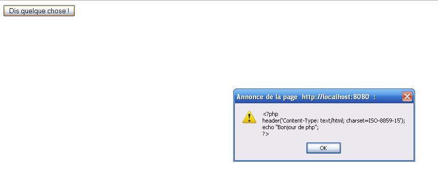

    Merci Bovino porr ta réponse, je viens d'essayer, mais malheureusement le problème persiste toujour:
    J'ai un autre exemple et le problème et le même:
    fichier html:
    <html>
    	<head>
    		<title>Tutoriel Ajax (XHTML + JavaScript + XML)</title>
    		<script type='text/JavaScript'>
    	 		function getXhr(){
                                    var xhr = null;
    				if(window.XMLHttpRequest) // Firefox et autres
    				   xhr = new XMLHttpRequest();
    				else if(window.ActiveXObject){ // Internet Explorer
    				   try {
    			                xhr = new ActiveXObject("Msxml2.XMLHTTP");
    			            } catch (e) {
    			                xhr = new ActiveXObject("Microsoft.XMLHTTP");
    				else { // XMLHttpRequest non supporté par le navigateur
    				   alert("Votre navigateur ne supporte pas les objets XMLHTTPRequest...");
    				   xhr = false;
                                    return xhr
    			* Méthode qui sera appelée sur le click du bouton
    			function go(){
    				var xhr = getXhr()
    				// On défini ce qu'on va faire quand on aura la réponse
    				xhr.onreadystatechange = function(){
    					// On ne fait quelque chose que si on a tout reçu et que le serveur est ok
    					if(xhr.readyState == 4 && xhr.status == 200){
    						alert(xhr.responseText);
    				xhr.open("GET","ajax.php",true);
    				xhr.send(null);
    		</script>
    	</head>
    	<body>
    		<input type='button' value='Dis quelque chose !' onclick='go()' />
    	</body>
    </html>
    fichier php (ajax.php)
    <?php
    header('Content-Type: text/html; charset=ISO-8859-15');
    echo "Bonjour de php";
    et voici le résultat:
    Nom : erreur.JPG
Affichages : 210
Taille : 18,8 Ko
    je suppose le problème de librairie mais.....
    Merci.

    Hmm.. ton problème ressemble à un problème de configuration du serveur...
    Sous quel serveur es-tu?
    Avatar de Bovino
    Juin 2008
    23 646
    Âge : 55
    Inscription : Juin 2008
    Messages : 23 646
    Tu as installé un serveur (wamp par exemple) sur ton ordi ???

    Par défaut Le fichier *.asp ou *.php ne sont pas interpréter
    je vous remercie pour votre aide!
    Je suis sur tomcat 5.5.
    Avatar de supersnail
    Novembre 2006
    1 719
    Inscription : Novembre 2006
    Messages : 1 719
    Euh... déjà,Tomcat permet pas de faire tourner PHP ni ASP
    Donc,soit tu installes Apache (WAMP) pour faire du PHP,soit tu apprends le JSP ou les servlets
    Octobre 2006
    Inscription : Octobre 2006
    Messages : 15
    Je viens d'installer WAMP Server 2.0f, maintenant comment faire pour le configurer sur eclipse?
    Merci!
    Octobre 2006
    Messages : 15
    Par défaut Object ActiveXObject et XMLHttpRequest
    Oui, merci pour ces réponse avec du jsp ça marche et pour l'instant c'est suffisant, je reviendrais plus tard sur php et le serveur qui le supporte.....
