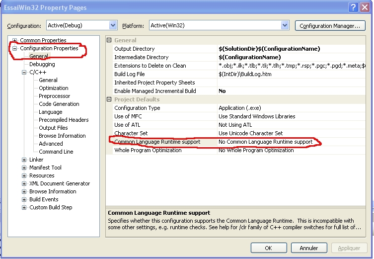

    /CLR est une option de compilation de Visual.
    Pour l'enlever, tu vas sur les propriétés de ton projet (click droit->Properties dans Solution Explorer). Dans Configuration Properties/General, dans Common Language Runtime support, tu positionnes No Common Language Runtime Support.
