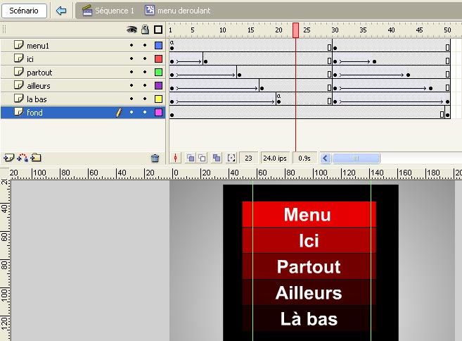

    Et une petite image pour bien comprendre :
    Le code de l'image 1 c'est celui qui est marqué au dessus et celui de l'image 20, c'est un stop.
