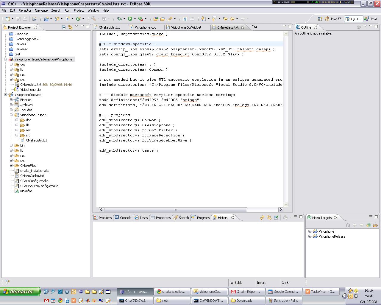

    je t'ai mis un screenshot c'est plus simple.
    mon projet source est Visiophone. c'est celui qui est sur SVN, et qui contient tout les CMakeLists.txt
    mon projet build est VisiophoneRelease. il contient un raccourci nommé VisiophoneCasper (c'est le nom donné à la commande project() dans cmake). Il contient aussi tout un tas de fichier temporaires que je n'ai jamais touché et qui ne vont surtout pas sur SVN
    c'est aussi simple que ca

    Okay ca commence a devenir un peu plus clair. Mais relit mon message de dessus car je l'ai editer...
    Cependant je n'ai aucun liens vers la source qui se creer automatiquement.

    pour le répertoire de sortie, tu dois régler une variable, moi je les met dans le dossier bin/
    set( EXECUTABLE_OUTPUT_PATH ${PROJECT_BINARY_DIR}/bin )
    si t'as pas de lien, c'est peut etre parce que t'as pas utilisé la fonction project() ?
    à propos de SVN, c'est vrai qu'il faut ouvrir le projet source pour pouvoir commiter à partir d'eclipse, j'avais oublié ca. moi je commit souvent en ligne de commande..
    res, c'est pour ressources, des images, des fichiers conf, etc.
