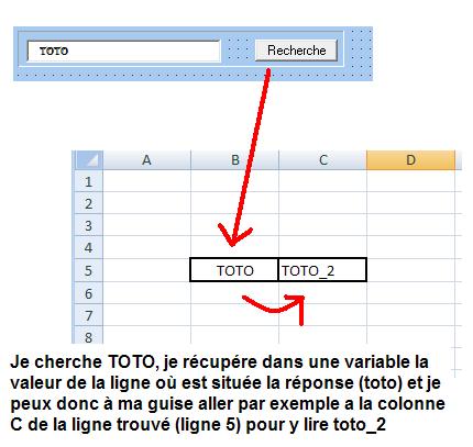

    J'ai essayé et il me sort une erreur. Je pense avoir une idée plus simple mais ne sais pas forcément comment l'exploiter :
    comment récupérer la ligne de la cellule-réponse à la fonction FIND pour la stocker dans un Variant ou encore mieux dans un char pour ensuite accéder à la cellule située a droite de la cellule-réponse (voir ptit schéma explicatif en pièce jointe).
    Il serait alors possible d'utiliser la fonction :
    Variant vCell;
    vCell = vWorksheet.OlePropertyGet("Cells", vX, vY);
    afin de récupérer la valeur de la cellule située par exemple à droite de la cellule-réponse de la fonction FIND.

    Le code que je t'ai passe fonctionne chez moi avec declare en Variant " vRecherche, vCells, vResultat "
    Je ne comprend pas pourquoi tu fait une recherche sur un mot pour recuperer un autre mot, fait une recherche directement sur celui que tu veut recuperer
