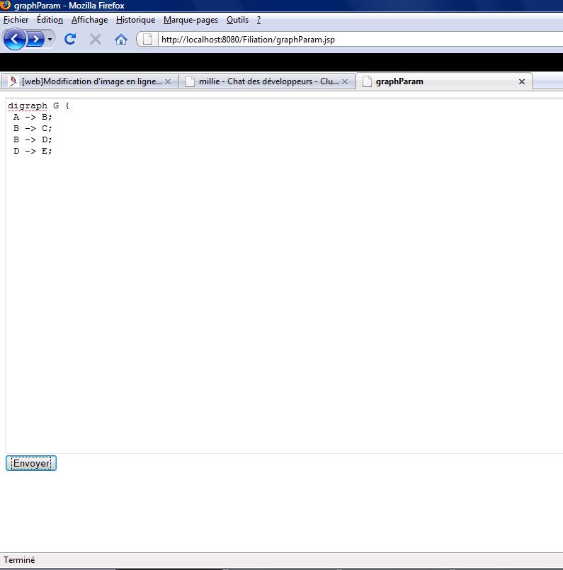

    La page jsp où l'on rentre le graphe à afficher au format dot :
    Code xml : Sélectionner tout - Visualiser dans une fenêtre à part
    <!DOCTYPE HTML PUBLIC "-//W3C//DTD HTML 4.01 Transitional//EN">
    <%@page language="java" contentType="text/html; charset=ISO-8859-1"
    	pageEncoding="ISO-8859-1"%>
    <html>
    <head>
    <title>graphParam</title>
    <meta http-equiv="Content-Type" content="text/html; charset=ISO-8859-1">
    <meta name="GENERATOR" content="Rational Application Developer">
    </head>
    <body>
    <form method="post" action="GraphViewer">
    <textarea name="graph" id="graph" rows="30" cols="100"></textarea>
    <br />
    <input type="submit"/>
    </form>
    </body>
    </html>

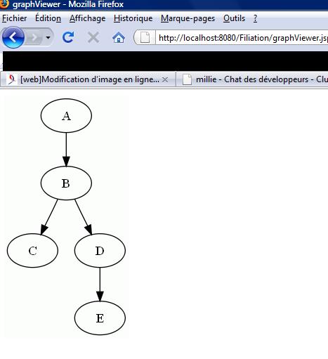

    La page jsp qui affiche le graphe généré en utilisant la deuxième servlet :
    <html>
    <head>
    <title>graphViewer</title>
    </head>
    <body>
    <jsp:useBean id="url" scope="session" class="java.lang.String"/>
    <img src="ImageReader?image=<%= url %>"/>
    </body>
    </html>
    Je suis désolé, il n'y a pas vraiment de commentaire, c'était un truc perso fait à la va vite pour générer dynamiquement des graphes de dépendances de projet à partir de leur svn/cvs.
    Ce qui donne visuellement :
