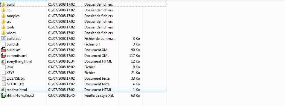

    j'ai decompresser xalan-j_2_7_1 sur mon disque D il contient :
    voici en piece joint ce qu'il contient
    j'ai mis les fichiers que je dois convertir dedans :
    everything.html + xhtml-to-xslfo.xsl
    et je dois executer la commande
    java org.apache.xalan.xslt.Process -in everything.html
    -xsl xhtml-to-xslfo.xsl -out everything.fo
    alors commant je fais pour mon repertroire calsspath.
    merci bien
    Tu sembles avoir un script ant (build.xml) dans ce répertoire utilise le (renseigne toi sur ant...)
    Sinon, tu as des .java dans src surement et dans build les .class, mais bon si c'est pas compilé il doit rien y avoir dans build.
    Tu as meme un build.sh pour linux et build.bat pour windows donc suivant ta plateforme tu peux utiliser l'un ou l'autre. Je sais pas si tu connais java déjà ou pas, mais si non renseigne toi un peu sur le classpath (Dans lib doivent se trouver tes bibliothèques externes il faut les mettre dans le classpath).
    Et pis regarde si c'est compilé
