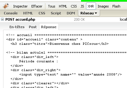

    Hello,
    Je suis en version firebug 1.2.0b7
    Si tu vas ICI et que tu clique sur Accueil, dans Firebug => XHR => réseau tu devrais voir les données POST.
    A+

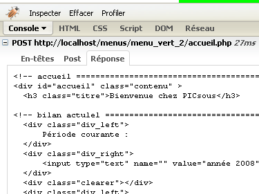

    Je n'ai pas dis que je ne voyais pas transiter les valeurs...
    J'ai dis que la console de traitement (onglet "réponse" de firebug, réseau=>XHR) n'affichait pas le traitement correspondant aux valeurs transmises par POST, par conséquent qu'elle ne récupérait pas les valeurs.
    En revenant sous FF2, je n'ai plus aucun problème.
    Du côté internaute, ça a toujours fonctionné.
    Tu veux dire visualiser çà
    ou çà
    Ou je comprends pas tout, c'est possible
    A+
