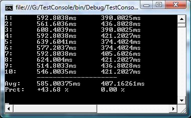

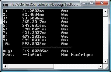

    Suite au post que j'ai vu hier (Utiliser string.ToLower() c'est mal !), je me suis amusé a compararer quelques méthode du framework afin de sélectionner les plus rapide et les mettre dans mon code.
    Voici mes premiers résultats :
    if (val.ToUpper().Contains("une".ToUpper()) == false)
    VS
    if (val.IndexOf("une",0,StringComparison.InvariantCultureIgnoreCase) == -1)

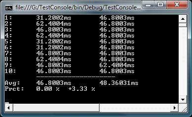

    VS (csb étant un StringBuilder et cs une simple string. La boucle est exécuter 3000 fois)
    VS
    if (string.IsNullOrEmpty(val))
    string a = "toto " + val + " toto";
    VS
    string a = string.Format("toto {0} toto", val);
    Pour le coup la contaténation est plus rapide que le string.Format, pas très logique je trouve. A creuser...

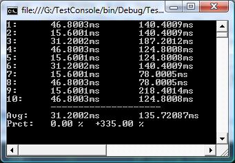

    Pour Neptune et Nip
      if ((val == null) || (val == ""))
    VS
      if ((val == null) || (val.Length == 0))
    VS

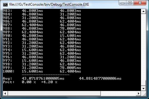

    testé 1 000 fois et 3 000 000 de fois à chaque fois sinon le vainqueur était toujours différent
    Plus de détail ici http://dotnetperls.com/Content/IsNul...y-Samples.aspx

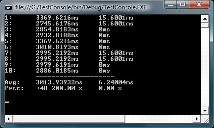

    DateTime dtDateTime;
    try
    dtDateTime = DateTime.Parse(val); //val étant une string contenant "01/01/2008"
    catch
    dtDateTime = DateTime.MinValue;
    VS
    DateTime.TryParse(val, out dtDateTime);

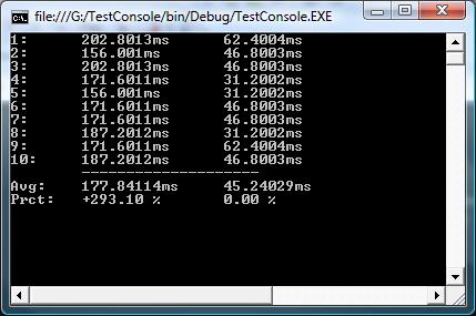

    try
    dtDateTime = DateTime.Parse(val); //val étant une string contenant "01/01/a008"
    catch
    VS
    Et vous, vous avez aussi des méthode à préconiser par rapport à d'autres ?
