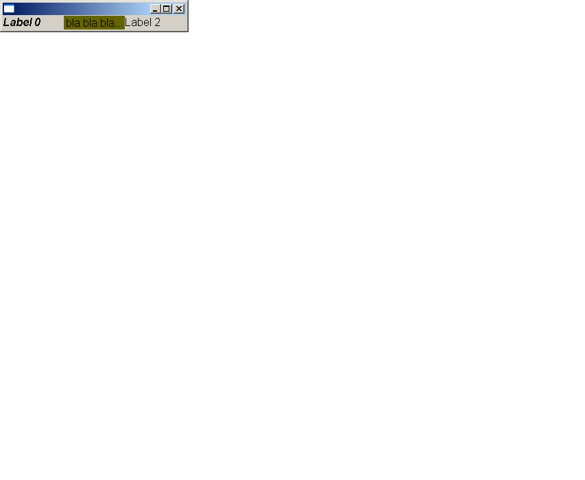

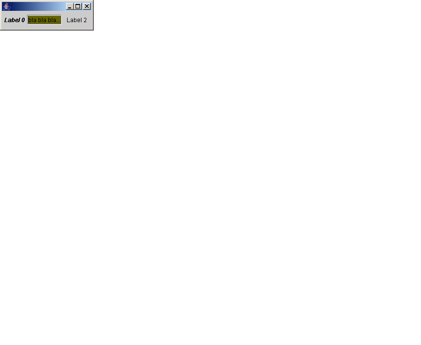

    Vous pouvez trouvez deux capures d'ecrans :
    swing.css : qui est la copie d'ecran Swing qui se base sur le css suivant :
    JLabel {
    	font-style: italic;
    	font-weight:bold;
    	font-family: "Arial";
    	color:black;
    JPanel JPanel JPanel JLabel {
    	font-weight:normal;
    	font-style: normal;
    H1, H2 {color: green }
    JTextField {
    	background-color:rgb(100,100,0);
    qui est la copie d'ecran SWT qui se base sur le css suivant :
    Label {
    	font-style: italic;
    	font-weight:bold;
    	color:black;
    Composite Composite Label {
    	font-weight:normal;
    	font-style: normal;
    Text {
    Comme vous pouvez voir la regle CSS Composite Composite Label est géré
    autrement dit elle s'applique a un Label SWT qui est dans un composite qui est lui meme dans un composite.
    Cette règle utilise batik pour gérer ceci, mais il est possible de creer ses propres règles.
