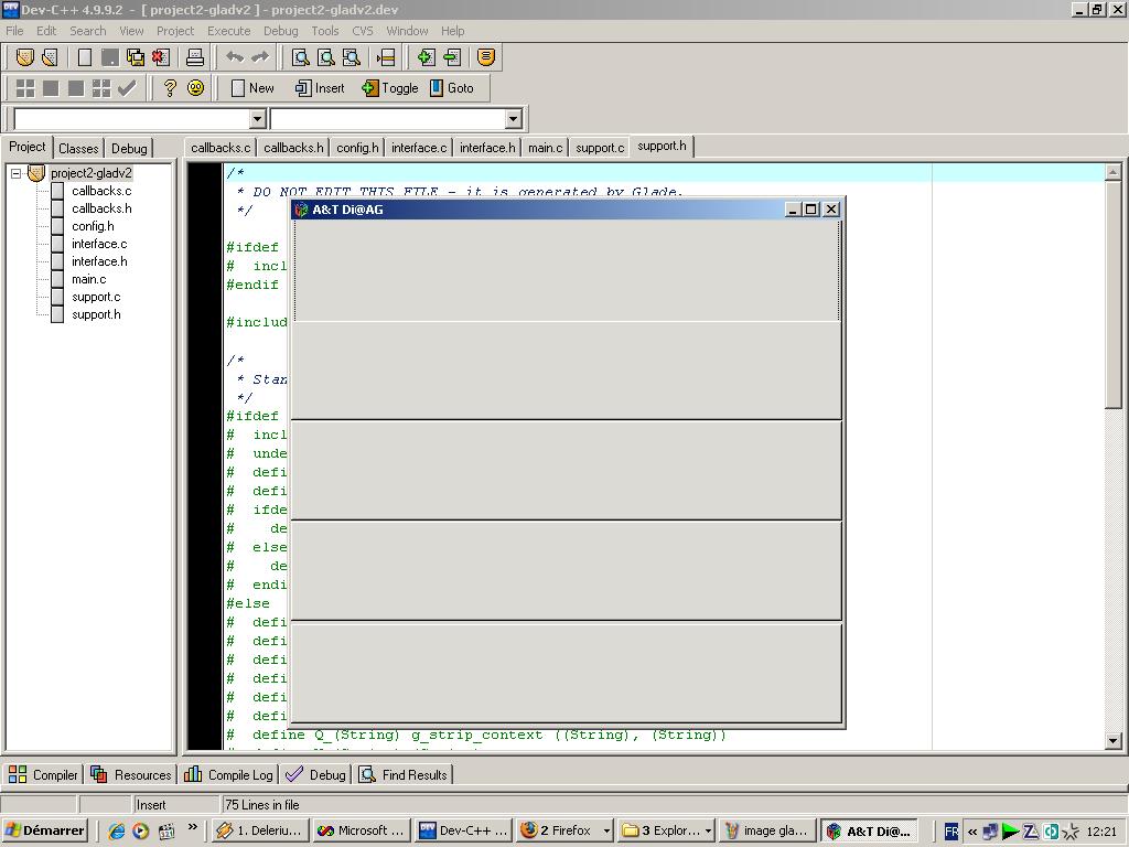

    je suis nouveau en programmation, j'ai un projet de fin d'etude qui consiste a fabrique une carte electronique pour la communication entre l'ordinateur et la voiture en vu de diagnostique.
    j'ai un code source ecrit en languge C open source de scantool.net, mais son interface graphique est moche car elle utilise Allegro.

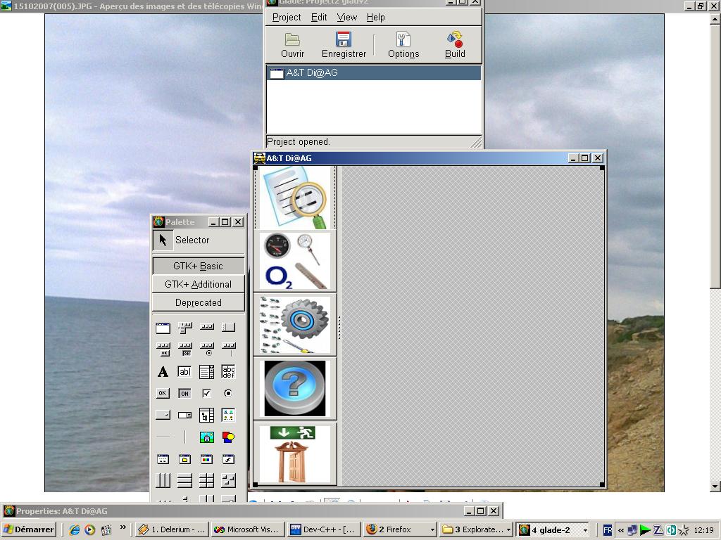

    j'ai decider de concevoir une nouvelle interface utilsant GTK+, j'ai commencer avec glade pour tester j'ai generer le code source en c pour devcpp mais quand j'ai compiler le code sous devcpp j'ai obtenu une autre interface completemen differente et les image des bouton n'apparaissent pas
    j'ai joint des image pour mieu comprendre .
    merci infiniment pour votre aide
