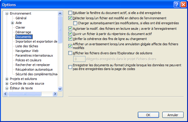

    J'ai un probleme de conf tout con, mais impossible de remettre en état :
    Je ne peux pas ouvrir plus d'un fichier a la fois. A chaque fois que j'ouvre un nouveau fichier, il me ferme l'ancien, ce qui est completement con.
    Dans tools>options y a rien, pareil dans tools>customize..
    Du coup, avoir un EDI comme visual avec les fonctionnalités de notepad, ça fait con.
    Donc ça doit surement etre devant mon nez et je le rate comme un boulet, donc si qqun pouvait m épargner quelques heures en m'indiquant la marche a suivre, ça serait cool, merci.

    salut,
    vérifie le paramétrage de la première ligne comme dans l'image ci-jointe.

    Merci, c'est exactement ça (la première était cochée).
