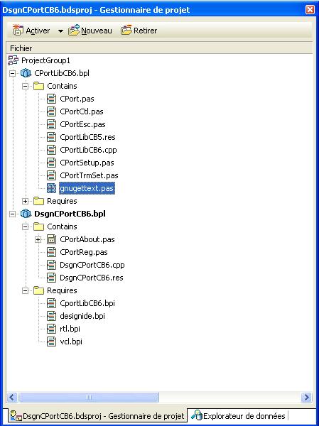

    bonsoir
    je n'ai pas eu de problème spécifique pour générer les 2 fichiers BPL du composant TComport (CPortLibCB6.bpl et DsgnCPortCB6.bpl)
    sur Turbo C++ version explorer
    L'installation est impossible due au limitation citée dans mon précédent post
    cordialement
