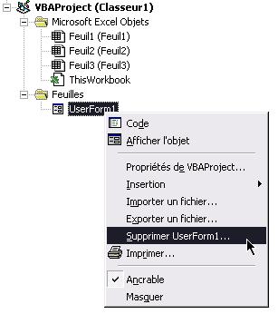

    bonjour,
    j ai cree un userform en trop ds mon projet et je voudrai le supp .
    je suis sous excel 2003 en anglais.
    une idee si c est possible de le sup sans utiliser de macro ?
    merci

    Etrange la question...mé bon
    Alt+F11 puis...

    Par défaut re
    c est juste que je voulais trouver ou c etait.
    merci, chez moi c est "remove"

    Et au cas ou, par VBA quand même....
    Un petit truc qui marche chez moi mais qui n'est pas parfait parce que dans certaines conditions, l'effacement du premier UserForm ne se fait que à la fin de l'exécution de la macro. Je ne sais pas pourquoi. Faudrait pouvoir mettre un refresh mais j'ai pas trouvé comment.
    Sub DelTousLesUserForm()
        ' SUPPRESSION DE TOUS LES USERFORM
            Dim USF
            For Each USF In ActiveWorkbook.VBProject.VBComponents
               If USF.Type = 3 Then
                   With ActiveWorkbook.VBProject.VBComponents
                       .Remove .Item(USF.Name)
                   End With
                End If
            Next USF
    End Sub
    Voilà.
