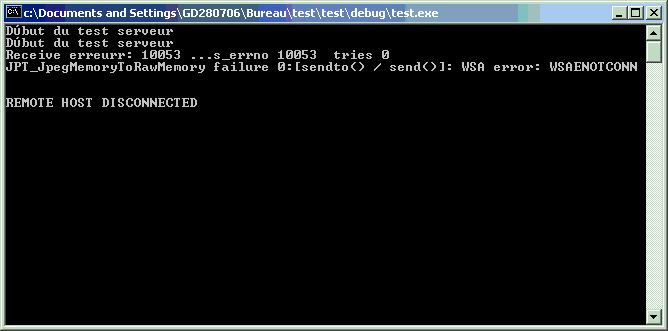

    Mais dès que je met deux RequeteServeur en parallèle ça plante, avec un message du style dans la console (cf pièce jointe)
