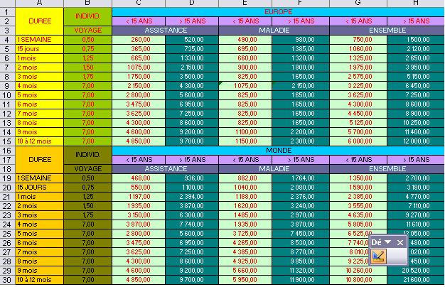

    ma question est que je suis nouveaux en c# et asp.net...je veux a partir d'un dropdowbliste et radiobuttonlist que g creé recuperer le choix effectué par l'utilisateur et afficher un resultat sur un textboxe....
    voila en detail:
    indiquer votre age: dropdownlist1...<15ans ou bien >15ans
    type d'assurance: radiobutonliste...*assistance
    *maladie
    *assistance et maladi
    dstination :dropdownlist2...europe ou bien monde
    Button valider
    ***donc g creé ca ,je veu afficher le resultat lorsk on clik sur le button valider c pour un devis d'assurance voyage en ligne..merci beaucoup.
    pour le resultat g un tableau donné par l'agence d'assurance
    Membre confirmé Avatar de akli2008
    Novembre 2007
    Inscription : Novembre 2007
    Messages : 78
    voila les prises d'ecrans merci encore a tous.akli d'algerie
    a partir du tableau les prix sont indiqués selon l'age la destination la dure etc...je veux lorsk on clik sur le bouton resultat j'aurais le resultat...je connais la base du c# mais je ne connais pas la gestion des evenement ou bien je ne connais pas c# avec visual stusio...merci
